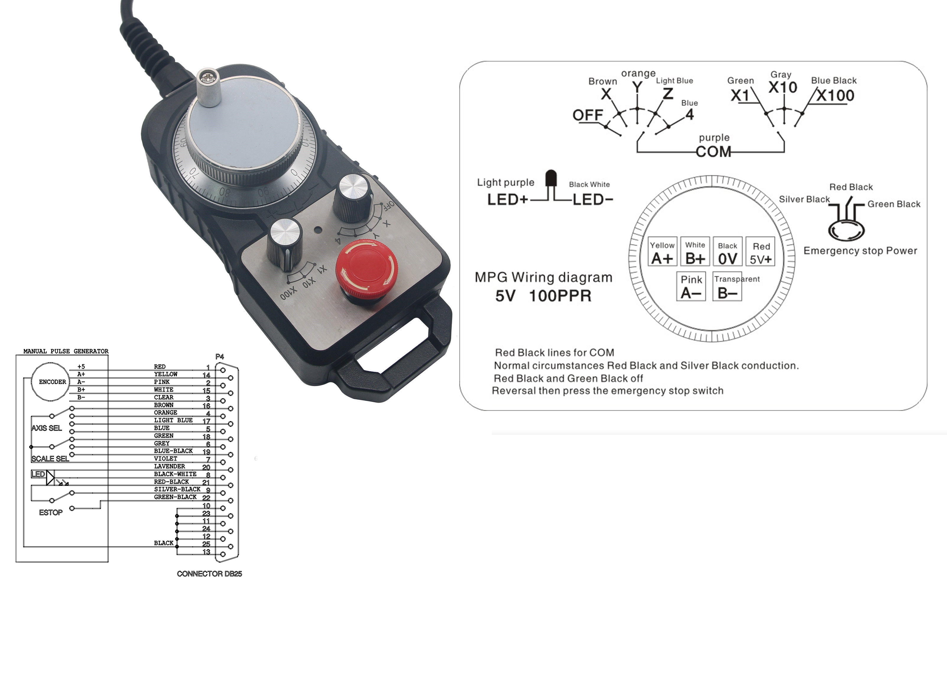

Witam ponownie nie myślałem o gotowym MPG tylko zrobić samemu i mam kilka pytań.
MPG podpinamy równolegle do portu LPT za pomocą np. Karta portu równoległego lub
Gniazdo LPT na śledziu ?
Czy podpinamy do płyty SSK-MB2 czy jest taka możliwość ?
Znalazłem schemat MPG proszę o opinie i wskazówki czy to będzie działało ?
Dziękuje i pozdrawiam.

Jarcys - lubisz sobie utrudniać życie..
Nie podepniesz tego pod płytę SSK-MB2, za mało wejść i Adam FX Ci o tym napisał.
Owszem, możesz wykorzystać kartę LPT i zrobić dokładnie jak na tym schemacie co zamieściłeś.
Tylko policz sobie koszty wszystkich tych elementów, twojej roboty, czasu jaki poświęcisz na szukanie jak to oprogramować.
Tak , kupujesz gotowca, instalujesz i cieszysz się z działania.
Dla mnie to przerost formy nad treścią, ale to już Twoja decyzja.

Zamówiłem HB04 USB na aliexpress myślę że sobie poradzę z instalacją .
