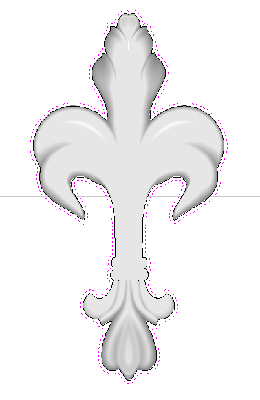

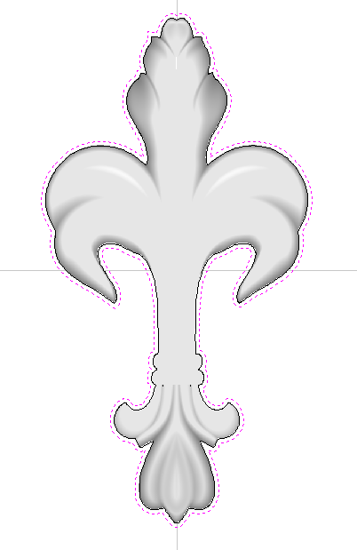

Mam problem z pewnym reliefem 2.5D. Chciałem powiększyć jego wielkość po całym obwodzie o dokładnie 2mm, ale nie jest to prosty kształt, który można łatwo powiększać. Kształt jest nieregularny jak w załączniku. Chcę powiększyć obiekt do czerwonej linii.
Pytanie w jakim programie można dostosować bryłę 2.5 D do nowego obrysu, który ma być powiększony o 2mm. Próbowałem u znajomego w Aspire 3, ale nie znalazłem opcji.

Do Barola : w Aspire też można ustawić rozmiar, polega to na wpisaniu wartości XYiZ co powoduje rozciągnięcie obiektu, który deformuje się, a nie dostosowanie do nowego obrysu.
Sprawdź co dzieje się wówczas z bryłą 3D.
Do Grawer.gift : musiałbym sprawdzić czy Corel ma opcję do wczytywania i dopasowania brył 3D z pliku .STL w którym Coroleu miałeś taką opcje?
Czy ktoś mógłby to sprawdzić, bo nie mam Corela?
Oczywiście aby idealnie powiększyć bryłę pozostaje problem w kierunku osi Z.

Powiększenie (rozciągnięcie) rysunku o 4mm nie da takiego samego efektu jak dodanie obrysu 2mm. Tak można zrobić np. przy kwadracie, ale tutaj wyjdą zupełnie inne kształty.
Chyba trzeba to wymodelować na nowo, albo jakoś "oszukać".

Sam : dokładnie wiesz w czym sprawa... ale może jest jakaś opcja w innych programach , którą można powiększyć nieregularną bryłę o 2mm w każdym kierunku, tak jakby "spuchł" o 2 mm.
Grawer.Gift: przeczytaj dokładnie pytanie, nie chodziło o zwiększenie obrysu, bo to już jest zrobione. Widać czerwoną linię, właśnie do jej brzegów trzeba powiększyć bryłę.
Barola: kolega "Sam" zrozumiał w czym problem, to nie jest prostokąt, wymodeluj bryłę o takim kształcie i zobacz co wyjdzie Tobie po rozciąganiu...
Ps. Koledzy to nie jest pół kuli, ktorą można łatwo powiększyć... :)

gdyby to był tylko plik z liniami to draft sight to zrobi opcja odsuń
ale tylko linie
nie wiem jak zachowa się z resztą
wstaw plik to spróbuję
