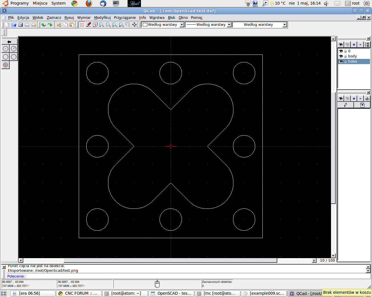

Jak na razie dowiedziałem się, że program jest w stanie robić to, na czym zawsze mi zależało.
Mianowicie z odpowiednio przygotowanego pliku dxf (np. Qcad) generuje obiekty 3D.
Obiekty można zapisać np. w formacie STL i dalej to już co się zechce.
Do projektowania 2,5D nie potrzeba programów za grube tysiące euro, wystarczy Qcad i dxf2gcode.
Problemem jest to, że tak przygotowana praca jest nieczytelna dla człowieka.
OpenSCAD czyta warstwy z pliku dxf, nadaje im odpowiednią grubość i umożliwia wykonanie operacji logicznych na tak powstałych obiektach.
Praca sprowadza się do napisania prostego skryptu.

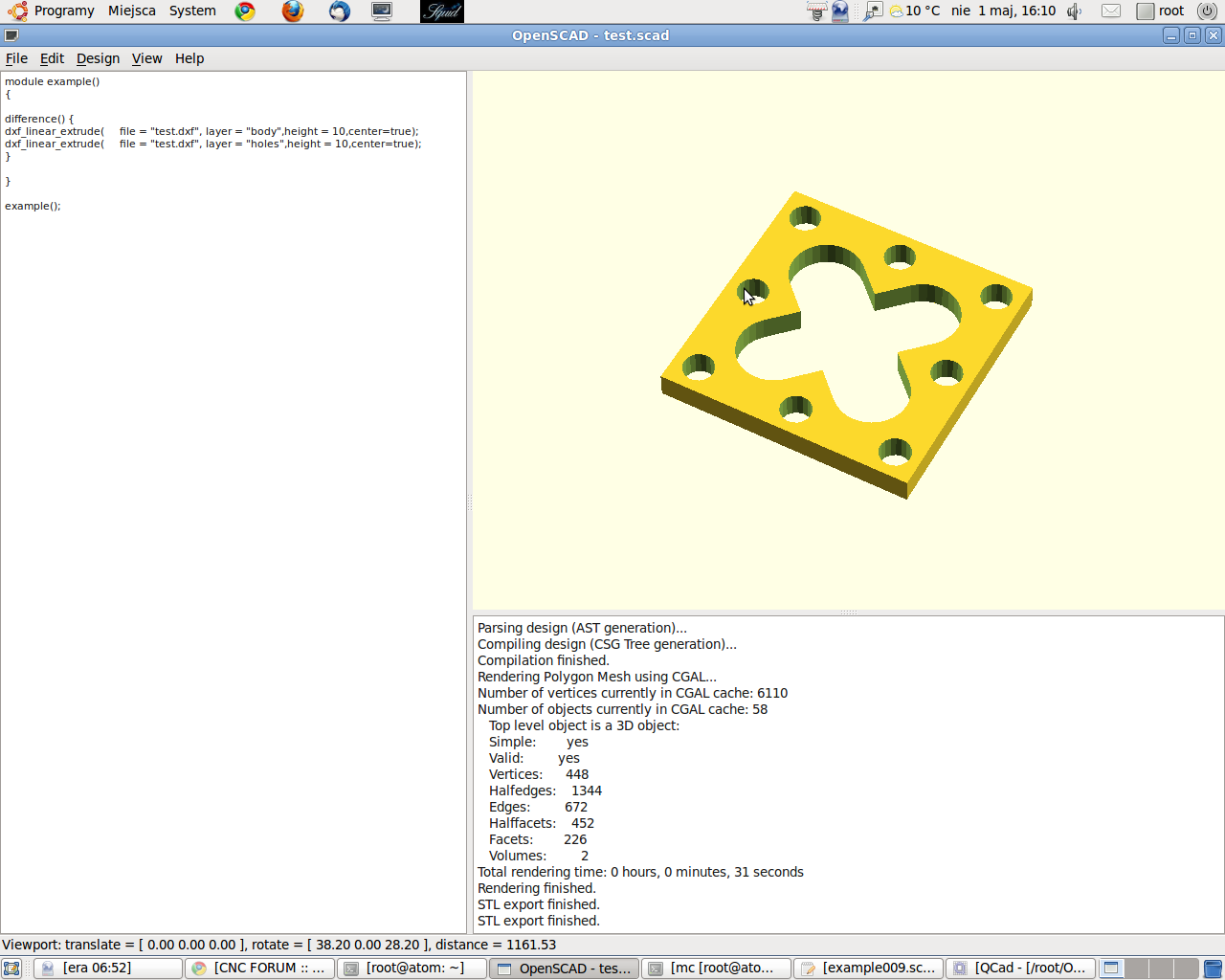

Żeby było trochę ciekawiej załączam przykładowe zrzuty.
Na warstwie "body" jest narysowany materiał, w tym wypadku kwadratowa płytka.
Na warstwie "holes" są narysowane wszystkie obiekty, które mają zostać z płytki wycięte.
Cały skrypt sprowadza się do kilku linii :
Kod: Zaznacz cały
module example()
difference() {
dxf_linear_extrude(file = "test.dxf",layer = "body",height = 10,center=true);
dxf_linear_extrude(file = "test.dxf",layer = "holes",height = 10,center=true);
example();
"example" to nazwa przykładowa.
