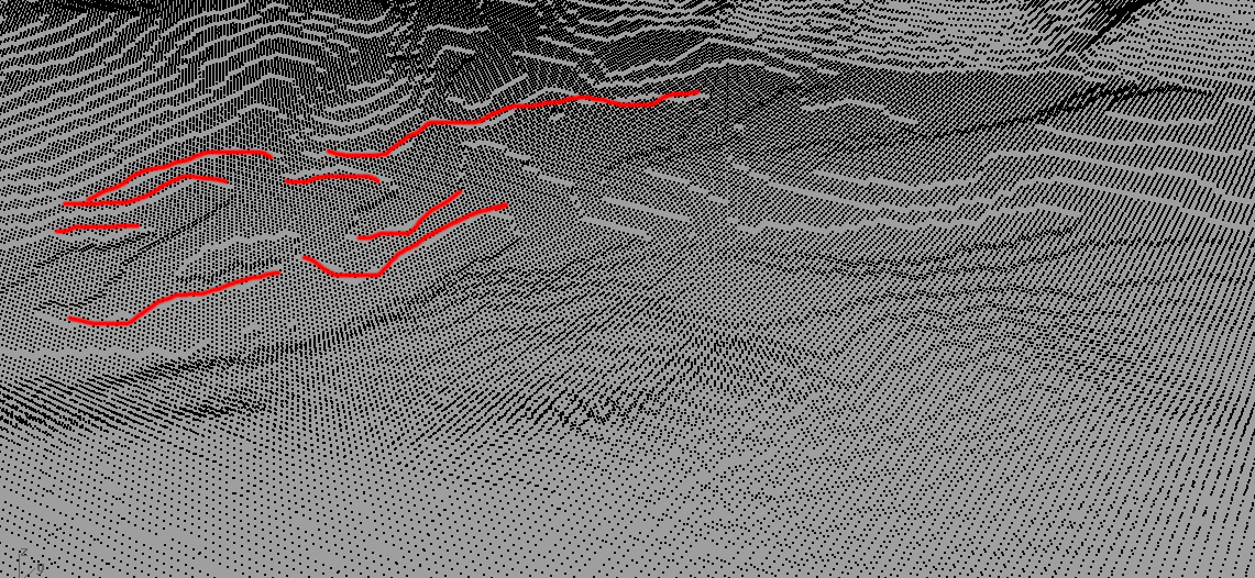

Witam!
Potrzebuję z chmury punktów utworzyć plik bryłowy dla edgecama, prosił bym o pomoc jak mam to zrobić czy dam rade to zrobić w solidworks albo rhinocerosie?
Przejrzałem forum i informacje są szczątkowe.
Inna rzecz posiadam plik bmp (biało/czarny) wrzucam go do programu np. mbp2cnc i mam problem, czy da się jakoś zapobiegać przejściom "ostrym między jednym tonem szarości a drugim? pomimo iż różnica w tonach jest niewielka ale jest i bardzo odznaczają się te płaszczyzny, w załączniku widać je (na czerwono uskok miedzy płaszczyznami).
Czy da się jakoś zrobić łagodne przejście między tymi kolorami (np. biały-szary-czarny ->to tylko taki przykład ale różnica między kolorami to cała skala szarości ale niestety występują powierzchnie.

No niestety plik pochodzi z programu b2g kolegi z forum Inf-el tam mam możliwość zapisać tylko jako *.xyz
Tak wiem że jest tam możliwość wygenerowania g-kodu ale problem właśnie że są te uskoki

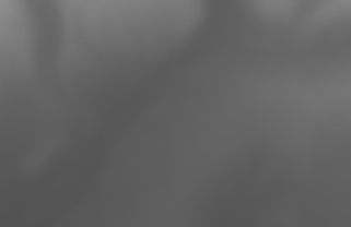

Poniżej mały fragment takiej bitmapy i w załączniku chmura pkt (niestety to tylko jpeg bo bitmapy nie chciało mi wkleić do posta) w dużym powiększeniu 400-500% widać prześcia między odcieniami szarości, a niestety przy takiej rozdzielczości i wielkości pliku jaką ja potrzebuję wszystko widać po wykonaniu na maszynie, brak jest płynnych przejść ( w Rhinoceros próbowałem nałożyć tą Łatę ale nie wychodzi mi coś to bo nie znam tego programu :( ) SolidWorks sobie z tym chyba nie radzi :? albo ja coś robię źle.
Może ktoś ma inny pomysł jak to zrobić...?

Post napisał: Inf-el » 20 mar 2010, 12:36
Fragment obrazka wygląda dość gładko.
Niestety ale 256 stopni szarości stanowi pewne ograniczenie.
Co program generujący g-kody miałby robić aby nie było uskoków (rozumiem, że chodzi o przejście między np. jasnością 200 a 201) ?
