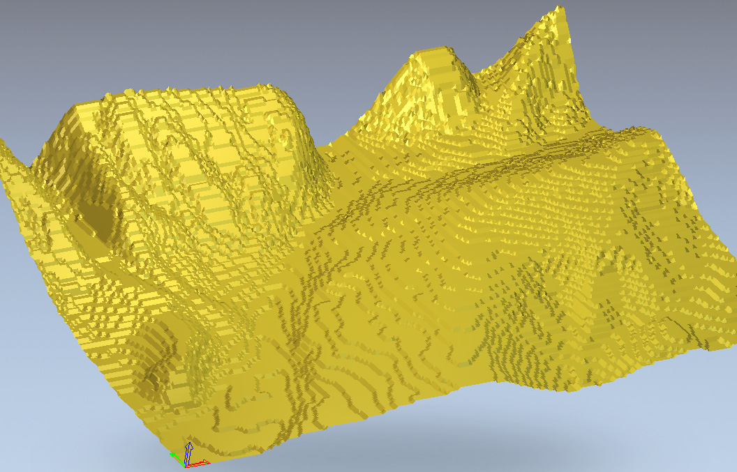

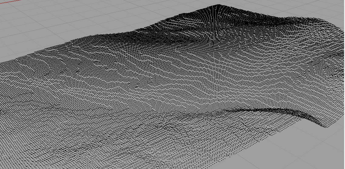

Inf-el pisze:Fragment obrazka wygląda dość gładko.
Niestety ale 256 stopni szarości stanowi pewne ograniczenie.
Co program generujący g-kody miałby robić aby nie było uskoków (rozumiem, że chodzi o przejście między np. jasnością 200 a 201) ?
Przyznam że się do końca na tym nie znam ale z tego co mi się wydaje to właśnie o to chodzi.
Poniżej wygląd chmury i tu widać te przerwy to są właśnie takie pionowe uskoki :(
Aha, jeszcze jedno program bmp2cnc robi dokładnie to samo :(

Post napisał: Inf-el » 20 mar 2010, 13:06
Czy tutaj jedynym źródłem danych jest obraz bmp / jpg ?
Można w ostateczności pobawić się programem do obróbki obrazków i wygładzić ostre przejścia myszką lub rozmyć cały obrazek.
Wiele darmowych programów ma takie opcje.

Post napisał: yellovv » 20 mar 2010, 19:40
Inf-el pisze:Czy tutaj jedynym źródłem danych jest obraz bmp / jpg ?
No niestety jedyne źródło to plik BMP ewentualnie może być jeszcze TIF lub PNG.
Jest pomysł żeby to zrobić w ArtCam'ie ale nie mam tego programu i muszę się udać do znajomego co go posiada, jak to zrobię (i pod warunkiem że się uda) to pokażę efekty.
On twierdzi że bez problemu to mi zrobi w 5 min :) no zobaczymy...

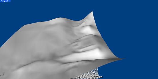

Post napisał: Bbuli » 20 mar 2010, 20:24
A mi takie coś wychodzi...

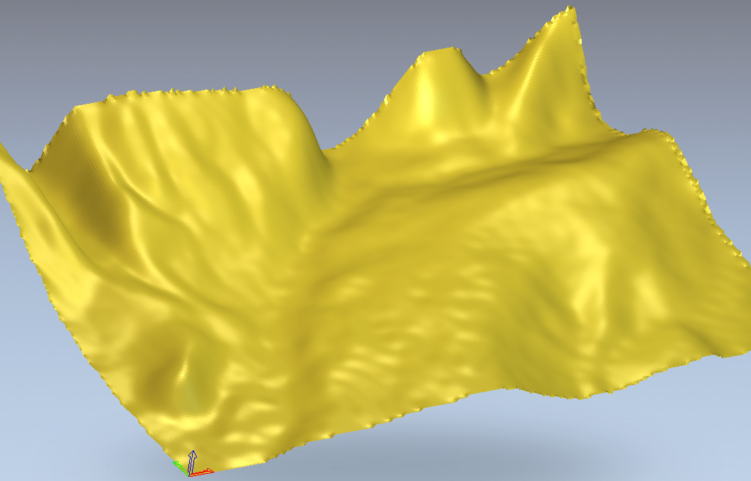

Post napisał: yellovv » 20 mar 2010, 20:41
Bbuli pisze:A mi takie coś wychodzi...
W jakim to programie zostało zrobione?
Ja właśnie dostałem screeny od znajomego co on tam wykombinował w Artcamie z tej próbki i powiem że bardzo mi się podoba efekt :D
Przed wygładzeniem
Po wygładzeniu
Aha, trochę przesadził z wysokością :)

Post napisał: Bbuli » 20 mar 2010, 20:55
Ja w rhinocerosie łatałem.Ale tak trochę w ciemno jak się nie widziało oryginału-nie wiem na ile można zmiękczyć by nie pojechać z wyobrażnią,a model był nadal tym co oczekujemy.

Post napisał: Inf-el » 20 mar 2010, 22:24
Rzeczywiście widać różnicę.
Mając STL można takie efekty tworzyć za pomocą darmowego Blendera.
Zwiększa się gęstość siatki, a potem wygładza.

Post napisał: artmachining » 21 mar 2010, 17:45
To ja podpowiem jeszcze 2 rzeczy odnośnie artcama:
Do łatania małych dziur w reliefie jest specjalna funkcja 'Remove small holes'
natomiast aby łatać większe, należy wejść w tryb interaktywnego rzeźbienia, wybrać narzędzie wygładź i zaznaczyć opcję 'tylko wyższe'. Wtedy wystarczy trochę pojeździć myszką po wybranych miejscach i dziury znikną.
