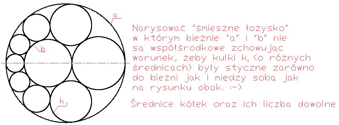

Mam oto narysować takie "śmieszne łożysko" jak poniżej:
Jednakże jak się można domyślić nie jest to takie proste. Nie proszę żeby mi go ktoś wykonał, ale żeby dał choć wskazówkę jeżeli wie jak takie coś wykonać.

Według mnie i wszelkich prawideł, jeśli te kulki będą się stykały w środku to nie będzie się to obracało i nie może służyć jako łożysko
Chyba że kolega to źle narysował

Bo tu idzie o konstrukcję geometrii rysunku i wyprowadzenie zależności miedzy promieniami przy tych warunkach a nie o element toczny.
Kolega zacznie od ułożenia równań na sumę promieni głównych okręgów - zewnętrzny, centralny , satelita najwiekszy i najmniejszy - i dla nich sprawdzi warunek z delty wielomianu wobec dowolnej pary satelitów bocznych.( przy założeniu parzystej liczby satelitów).
Dodatkowym równaniem jest suma wieloboku z promieni poszczególnych satelitów który wpisany jest w okrąg o promieniu R=F(r-zew,r-centr,r-min)- dla dowolnej-nieparzystej liczby satelitów.

Czy możesz Kolego napisać te równania, biorę gniew owego Draco na siebie. To zadanie nie jest na żaden konkurs czy coś temu podobne. Nie studiuję też na wydziale mechanicznym, tylko na elektrycznym, a ten rysunek mam na zaliczenie z przedmiotu CNC. Ten rysunek to dla mnie jakiś koszmar. jedyne równie jakie przychodzi mi do głowy to że R_okręgu głównego = R_okręgu środkowego + R_satelity_najmniejszej + R_satelity_największej, jeżeli by rozważać mój rysunek, no ale to nie to. Z góry dziękuję za jakąkolwiek pomoc.

To jest "zaliczenie z CNC" Czy aby nie jest ukierunkowane na posługiwanie się jakimś programem? Wtedy trygonometryczne wyliczanki z promieniami są nie na miejscu - oczekiwana jest raczej sprawność w stosowaniu narzędzi programowych.

Ostatecznie mam narysować ten rysunek w autocadzie, lecz wpierw muszę poznać zasadę rysowania tych okręgów. Nie mam zielonego pojęcia o co chodzi ci z tym warunkiem z delty wielomianu, ale jak napiszesz mi te równania to pewnie mi się wszystko wyjaśni ;)
