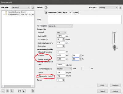

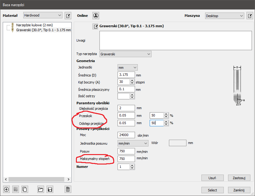

Witam, przychodzę z prośbą, żeby ktoś na chłopski rozum spróbował mi wytłumaczyć co dokładnie robią parametry przeskok, odstęp przejścia i maksymalny stopień w Vectric Aspire i co najlepiej tam wpisać do grawerowania grafik w dębie, żeby to nie praca nie trwała nie wiadomo ile i rezultaty były zbliżone do rysunku.

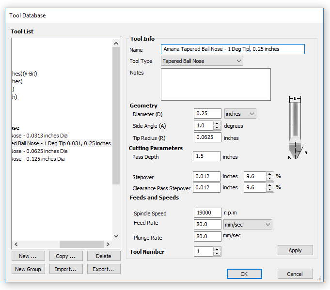

od razu zastrzegam, że nie używam Vectric Aspire, ale zaciekawiły mnie te "parametry". Znalazłem angielską wersję tego okienka i wygląda na to, że tłumacz "nie popisał się"
od góry:
— Przeskok to "Stepover" czyli wymiar, o ile przesuwany jest frez przy wybieraniu materiału z powierzchni "kieszeni". Czyli masz frez V30 z zakończeniem 0.1mm, ustawiony "stepover" 50% sprawi że frez będzie jechał linie co 0.05mm na powierzchniach do wybrania - parametr bardziej istotny dla "v-carvingu" niż czystego grawerowania
— Odstęp przejścia to "Clearance pass stepover" - wymiar jak wyżej, ale dla przejścia wykończeniowego. To znaczy, że grawerujesz np do Z-0.60mm w trzech przejściach: -0.25mm, -0.50mm i trzecim wykończeniowym -0.60mm i wtedy dla trzeciego, wykończeniowego przejścia możesz dać mniejszą wartość stepover, aby uzyskać lepszą jakość, a dla dwu pierwszych większą aby przyśpieszyć pracę
— Maksymalny stopień (!) to "Plunge rate" czyli prędkość zagłębiania narzędzia w osi Z
