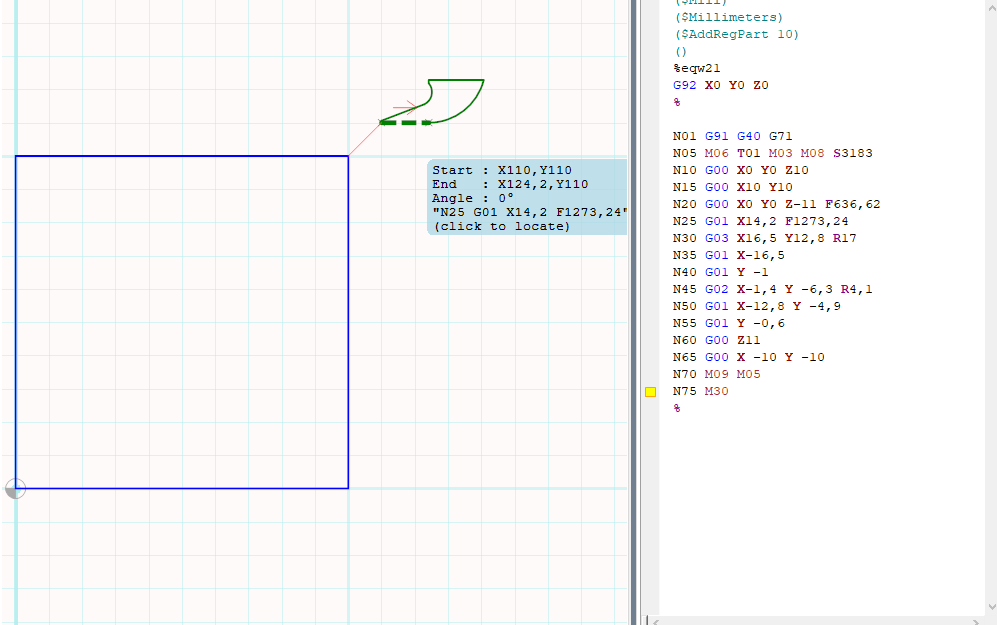

Witam jestem tu nowy ale już naprawdę nie wiem gdzie szukać odpowiedzi, od rana próbuję rozwiązać problem złego punktu startowego przy wymiarowaniu absolutnym. Maszyna Wycina poprawnie ale rozpoczyna pracę od punktu X110 Y110 a nie od zadanego punktu X0 Y0.
Mógłby ktoś pomóc w wyjaśnieniu błędu?

G91 to nie absolutne, a przyrostowe. Punkt startowy jest tam, gdzie przed zaprogramowanym ruchem znajduje się punkt orientacyjny narzędzia. Współrzędne absolutne to G91- w ich wypadku punkt odniesienia, to zawsze 0,0,0
Można?
Morzna!!!
TOP67
Posty: 2214
Lokalizacja: Wrocław
Re: Pomoc przy optymalizacji kodu G91
Post napisał: TOP67 » 08 lis 2020, 08:50
Steryd dobrze pisze, ale w drugim zdaniu powinno być G90.
Dodaj na samym początku G90 G0 X0 Y0
Potem można przełączyć na G91, żeby nie przeliczać reszty kodu.

Podany g-kod jest specyficzny i wymaga edycji żeby można go było uruchomić na dowolnym sterowaniu, ale żadnych błędów nie zawiera.
Twój problem tkwi ewidentnie w ustawieniach maszyny, a nie w wykonywanym kodzie.

Zadany punkt X0 Y0 w następnym bloku odwołałeś , więc czemu się dziwisz?
G54 X0 Y0 Z0
N01 G91 G40 G71

Panowie, dajcie sobie spokój.
Autor tematu jest chaotyczny nie tylko w tym co robi, ale także w tym co pisze na forum.
Co innego jest w okienku "kod" a co innego na zrzucie ekranu.
Nie wiadomo co to za program, co to za sterowanie, ani skąd taki akurat kod.
Nie wiadomo też co autor wątku wyczyniał wcześniej i jakie parametry są ustawione w maszynie.
Natomiast ze zrzutu wynika, że był uruchomiony kod G92, co może wszystko tłumaczyć.
Swoją drogą kto zaczyna program od G92X0Y0Z0 ?
