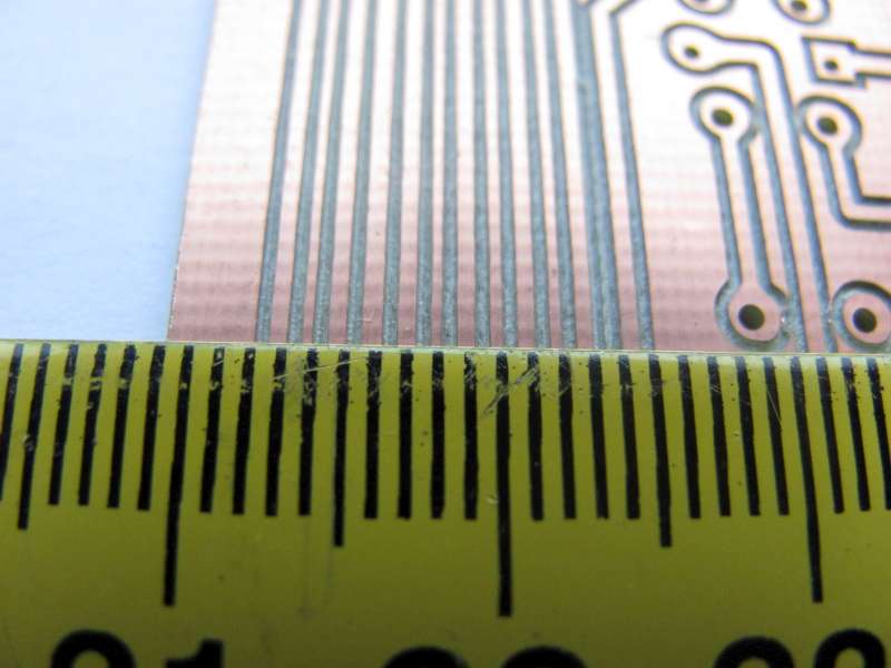

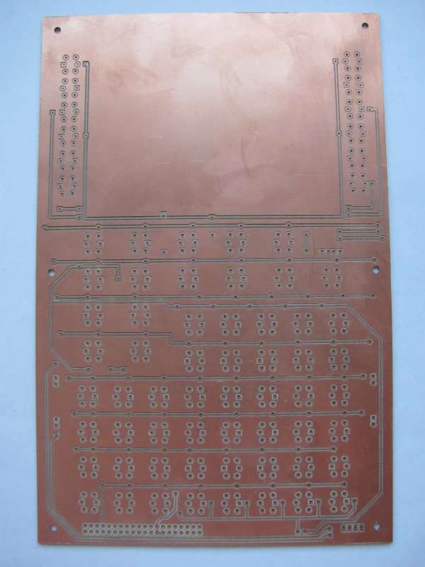

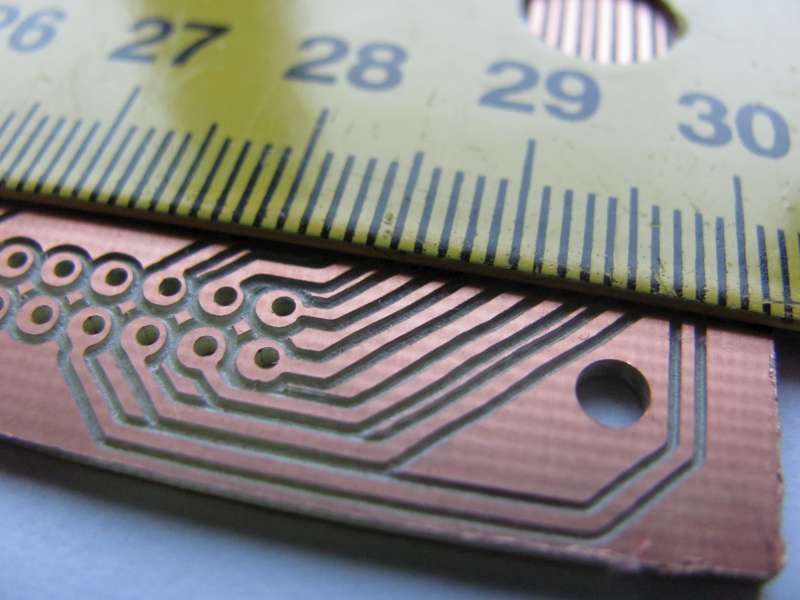

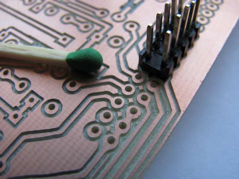

Zgodnie z obietnicą, przedstawiam wynik pracy z DesignSpark PCB i LineGrinder.
Jak to zwykle bywa, przy pierwszym podejściu nie ustrzegłem się błędów typowo projektowych (pierwszy raz częściowo w technologii SMD), które potem musiałem ręcznie (tzn. ręcznie sterując frezarką) poprawiać na gotowej już płytce,
ale jak na pierwszy raz, przy płytce 230x150mm, dwustronnej, uważam, że rezultaty sa całkowicie zadowalające.
Frez grawerski z węglika.
Projektowana szerokość ścieżek 0.5-0.7mm, projektowane odstępy między ścieżkami nie mniejsze niż 0.5mm.
Warstwy Top i Bottom
Skala porównawcza
Dopasowanie warstw
Zdjęcie po lewej: warstwa top - otwory wiercone frezarką, położenie satysfakcjonująco dokładne i powtarzalne.
Zdjęcie po prawej: warstwa bottom - otwory lekko (0.1-0.2mm) przesunięte na północny-wschód, ale w dalszym ciągu z precyzją umożliwiającą poprawne zlutowanie płytki.
Z oczywistych względów metoda żelazka nigdy więcej nie zagości już w moim warsztacie.
