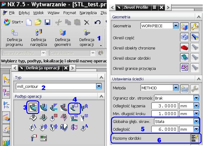

nxcam
Posty: 734
Lokalizacja: Tuszyma
Post napisał: nxcam » 24 sty 2011, 19:26
jesli chodzi o obrobkę na stałych poziomach z:
3-obróbka zgrubna
4-obrobka wykańczjąca
5- kontrola głebokości skrawania
6- kontrola poziomów obróbki
jełsi jestes poczatkujący to zajrzyj tez do ksiazki - pdf :)
