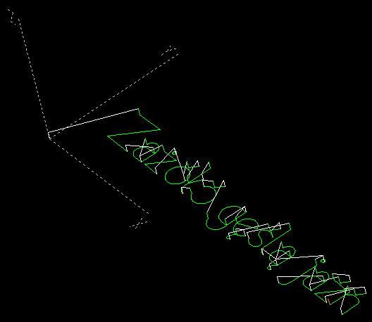

Post napisał: Piotr Rakowski » 09 mar 2008, 08:30
Zachęcam do korzystania z mojego eduCADa 2.5 CNC. Wbudowałem tam mechanizm wykorzystujący fonty jednoelementowe (jednoprzebiegowe), gdzie zarówno można korzystać z fontów już przeze mnie zrobionych, jak i samemu narysować własne i je wykorzystywać. Dodatowo eduCAD 2.5 CNC generuje od razu g-kod, więc pracy jest niewiele. Oto przykład: napis "Zażółć gęślą jaźń" (zawiera wszystkie polskie akcenty).
