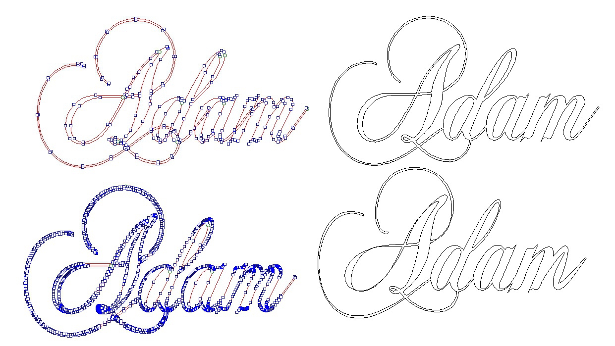

Mianowicie gdy narysuję dowolną krzywą - choćby koło - i dokonam łączenia Bool czyli sumuję obiekty powstaje olbrzymia ilość punktów. Również podobnie to wygląda gdy dokona się offestu/odsunięcia. - dwa napisy adam p lewej
Program ma automatyczną funkcję redukowania liczby węzłów - z której do niedawna z powodzeniem korzystałem- ale ostatnio przestała poprawnie działać :( - zerknijcie na napisy po prawej... Choćby to było proste koło, to po uproszczeniu będzie jajem a właściwie pogiętą krzywą.
Pierwsze pytanie - czy ktoś się z tym spotkał i wie jak zaradzić na to cholerstwo - żeby redukował bez zmiany kształtu krzywych???

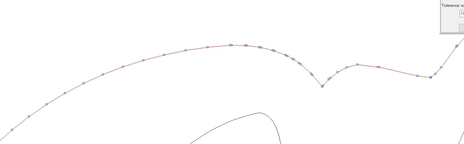

Mam wrażenie że jest to związane z pojawieniem się schematu węzłów jak na drugim zdjęciu.
Odległość tych "podwójnych" punktów to ok 0.055mm - i to mam wrażenie że właśnie w tych punktach występuje opisane wcześnie "skakanie".

No a poniżej dwa zdjęcia "problemu"

Dokładnie - ma parametry, choć nie są na pierwszy rzut oka widoczne. I właśnie o te parametry chodzi - Tolerance: Node Reduce.
Jednostka nieznana, ale zapewne chodzi o mm. Normalny parametr ustalony empirycznie to rzędu 0.003 - zmiana kształtu minimalna a skuteczność b dobra jak na moje potrzeby.
Z niewiadomych przyczyn parametr był ustawiony na 13, efekt jak na zdjęciach.
