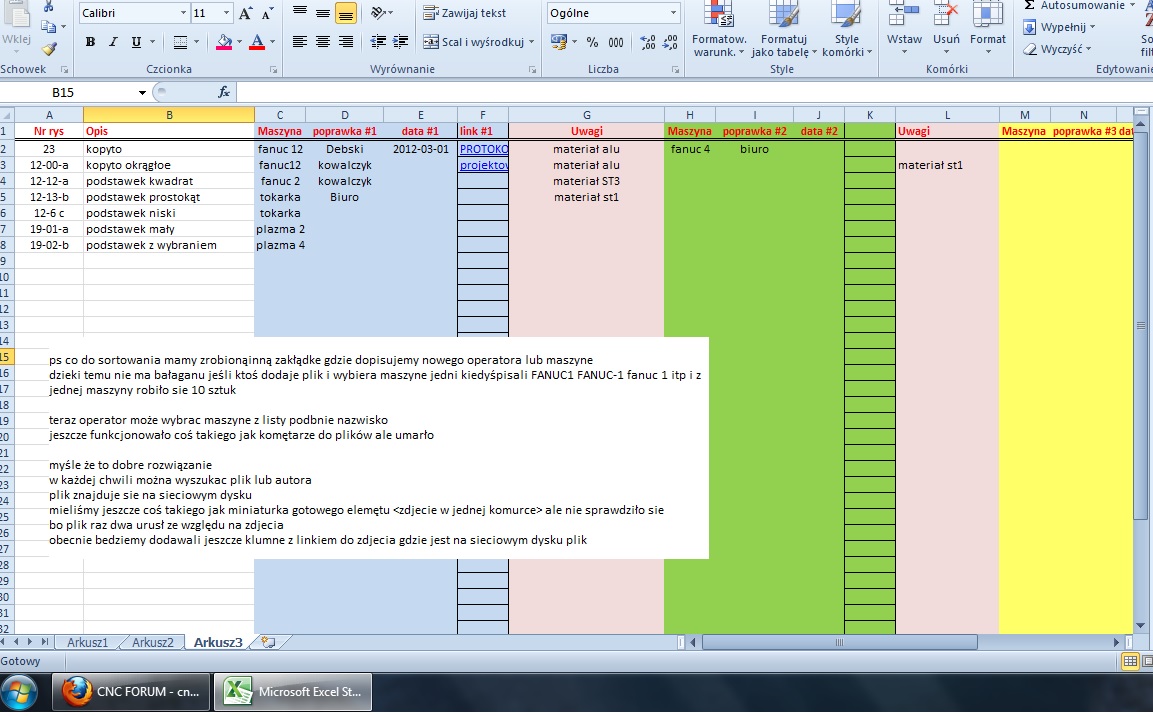

u mnie jest prosty exel
w jednej kolumnie nr rsunku
kolejna mały opis
na jakiej maszynie było robione
kto poprawiał
data tworzenia
klejna uwagi
i znów to samo powtórka bo jest kilka wersji danego pliku jak wiecej to znów to samo
kto poprawiał
data tworzenia
klejna uwagi
i na koncu
kolumna z linkiem do pliku gdzie czesto dajemy plik i foto lub kilka gotowego elementu
exel ma ponad 120Mb ale jest wszystko co potrzeba
pod to podpięta dla operatorów jest strona www gdzie mogą przeglądać w dowolnej chwili i pobierać pliki
jak któryś cos edytuje to ma swój folder i opis word co edytował co zmieniał dlaczego
nie ma wodotrysków bo wystarczą 2-3 słowa w opisie
całosc działa jako mini baza
kopie robimy każdego 1 dnia mies

k-m-r1
Możesz wrzucić foto albo screena jak to wygląda?
k-m-r1
Posty: 1417
Lokalizacja: OOL lub DW
Post napisał: k-m-r1 » 03 maja 2013, 16:00
opis słaby bo trzeba by poświecić z 2-3 godz na cały plik i formę zrobienia nowego ale wg mnie warto podobnie twierdzą operatorzy
jeśli coś niejasne wytłumaczę :)
[ Dodano: 2013-05-03, 16:01 ]
ps. identycznie wygląda w firmie ale nie ma mnie wienc machnołem na szybko podobny plik :)
