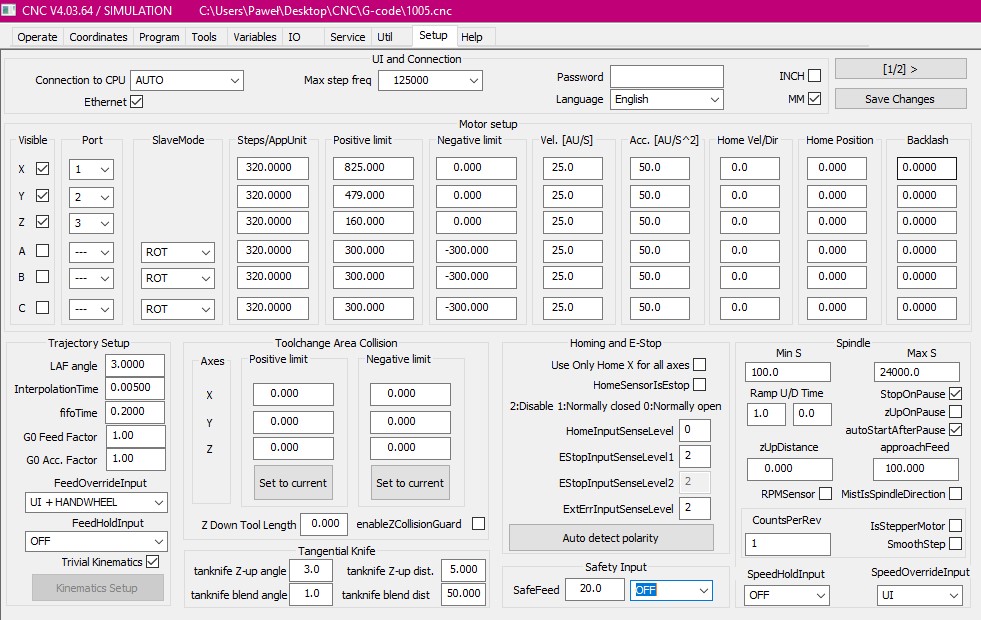

"Jest to powodowane ustawianiami i możliwościami maszyny (jej dokładności, sztywności oraz napędów) " - póki co symulacje robię na Eding CNC, który nie jest podpięty do maszyny. To tylko symulacja na komputerze.
Może należy zmienić coś w ustawieniach samego Eding CNC?
Screen z zakładką ustawięń w załaczniku.
Wpisałem G64 P5 - nie pomogło

Spróbuj użyć samo G64.
Poszukaj instrukcji do eddingCNC i całego rozdziału dotyczącego użycia G64, są tam 4 parametry którymi możesz regulować płynność w narożnikach. Jest to tam dość dobrze opisane.
Bardzo prawdopodobne, że lepiej sprawdzi się G64 Q0.5
Liczby to wartość parametru, trzeba je dobrać albo doświadczalnie (przestanie trząść ale wymiar ciągle w tolerancji).
To, że widać zwalnianie w symulacji wynika z tego, że zwalnianie i przyspieszanie również jest symulowane (w Fusion nie jest).
