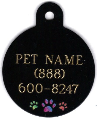

Czy mógłby mi ktoś doradzić jakiego programu użyć do tworzenia prostych napisów maksymalnie 3 linijki tekstu do grawerowania w aluminium. Dobrze by było żeby program nie był skomplikowany i darmowy. Program który używam do sterowania CNC to Mach3, zawiera on co prawda narzędzie do tworzenia grawerowanych napisów ale tylko można stworzyć 1 linijkę tekstu. Tak więc używanie go jest kłopotliwe. Chodzi mi o tworzenie tego typu napisów co na foto.
Dziękuję za sugestie i pozdrawiam.

inscape to taki darmowy corel (do rysowanie itp.) moduł Gcode służy tylko do zamiany rys na Gcode (czyli dział jako CAM) ale do sterowania potrzebujesz mach ,linuxcnc , czy jeszcze jakiś inny program sterujący maszyną

Dzięki za podpowiedzi. Problem z programem Inscape który sugeruje adam Fx jest taki że ma on wbudowane same czcionki dwuprzebiegowe a ja potrzebuje czcionki jednoprzebiegowe. Nie orientują się koledzy jaki program do generowania Gcode posiada tego typu fonty lub skąd takie fonty pobrać. Mach3 posiada w swoim narzędziu do grawerowania takie fonty nazywają się Helvetica.

przecież czcionki można dowolne dodawać do programów http://fonty.pl/sklep,17,grawerskie.htm

Jest jeszcze Lazy cam trzeba tylko licencje dokupic, okazuje sie ze ten programik wcale nie jest taki glupi
