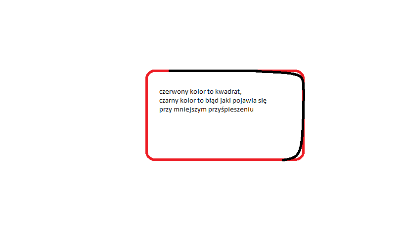

Posiadam cnc oraz program do jej obsługi MACH 3, mój problem polega na tym, że gdy zmniejszę przyśpieszenie silników krokowych, żeby nie szarpało przy starcie i zatrzymaniu pojawia się problem tego typu, że gdy jest wycinany np kwadrat z zaokrąglonymi kątami maszyna robi coś takiego jak by wcześniej wchodziła w łuk jak na rysunku, na szybszym przyśpieszeniu zachowuje się inaczej.

Normalne... jeśli masz za małe przyspieszenie to będzie takie rzeczy robił jeśli będziesz miał za dużą szybkość obróbki. Coś za coś... Albo zwieksz przyspieszenia albo obniż prędkość obróbki.
Nie używałem nigdy bo nie miałem potrzeby ale gdzieś czytałem na forum jak koledzy pisali że istnieje jakaś komenda gkodu która wprowadza maksymalną odchyłkę ścieżki narzędzia od zaprogramowanej... może ona pomoże choć dla mnie to taka zapchajdziura jest.

to prawa fizyki.... zadajesz przyspieszenie i prędkość. Jeżeli ścieżka narzędzia jest bardziej kręta niż by wynikało z możliwości przyspieszania to maszyna będzie ścinać rogi do bardziej obłych.

Kolega Miki o EMC a tu chodzi o Macha w Mach trzeba w General Configuration zaznaczyć Exact Stop a nie Constant Velocity .A jezeli już tak masz zaznaczone to tylko optymalizacja komputera.

To g61 wymyślili specjalnie dla emca ? :)

Kamar to mozna okreslic w parametrach i nie trzeba zadnych G Code

Ale mogę w tym samym cyklu jechać tak i tak :)
