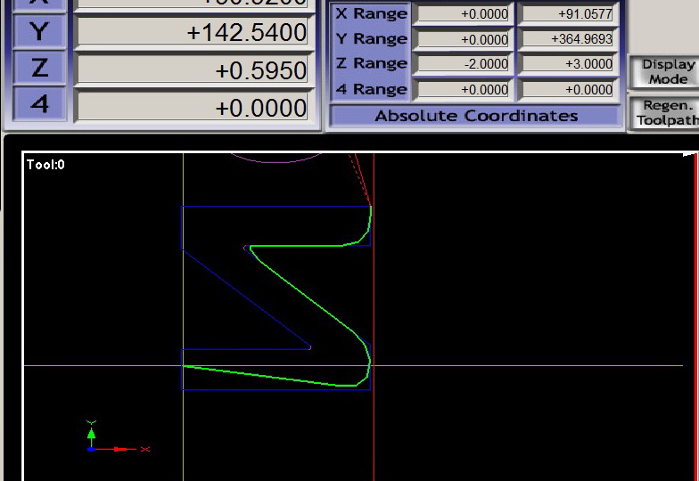

Czytam forum od kilku miesięcy, dzięki niemu udało mi się uruchomić zakupioną maszynkę i nauczyć podstaw frezowania min w PCB, drewnie, styrodurze a ostatnio męczę pleksi ale do rzeczy. Używam Mach3, projekty robię Corelu i Art Camie. Do tej pory pracowałem z max posuwem 400mm/min i przy większych detalach było wszystko ok. Teraz przyszło mi zrobienie w pleksi małych napisów gdzie minimalny posuw muszę mieć 1000min/min aby wióry nie zaklejały freza. Z samym frezowaniem jest wszystko ok, jednak zauważyłem, że przy takiej prędkości krawędzie tych literek są bardzo niedokładne i widać to już w programie jak idzie ta zielona linia przejazdu freza więc wada frezarki chyba odpada. Jak dałbym posuw 200-300min/min wychodzi dobrze. Niestety jak dam wiekszy posuw litery sa coraz mniej dokładne. Czy problem leży w Machu, coś pominąłem w ustawieniach? No i nie ważne, czy podam plik z Corela czy Artcama, jest dalej to samo. Podobnie z rodzajem plików, czy to dxf czy plt, bez znaczenia.
Bardzo będę wdzięczny za pomoc w rozwiązaniu tej zagadki.
Załączam fragment zrzutu z macha.
