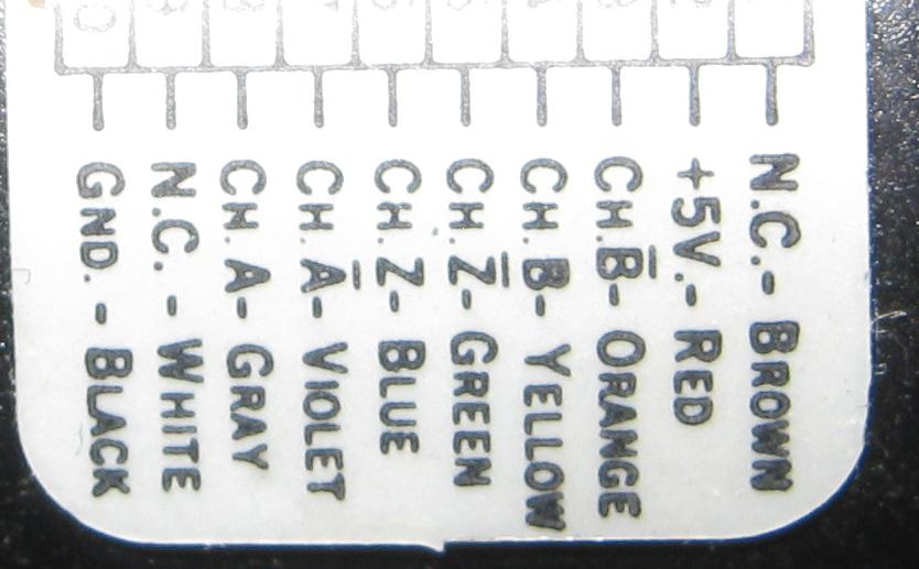

WITAM
Moje pytanie dotyczy podłączenia enkodera do LPT który ma mi umożliwić płyną regulacje posuwu podczas obróbki a dokładniej mój problem tkwi w tym co mam zastosować pomiędzy enkoderem a portem lpt.
Jak wiadomo enkoder posiada co najmniej dwa kanały A,B i takim właśnie dysponuje
po podpięciu kanału A do pinu np 10 a kanału B do 11 i odpowiedniego skonfigurowania MACH3 nie uzyskuje żadnej reakcji na posuw podczas kręcenia enkoderem ponieważ taka sama ilość impulsów dostarczana jest dwoma kanałami gdy odłączę jeden kanał
to podczas kręcenia mam możliwość np zwiększania posuwu .
A więc potrzebuje jakiegoś układu elektronicznego który podczas kręcenia w prawo
będzie puszczał tylko impulsy na pin10 a kręcąc w lewo na pin 11.
I tu pojawia się problem , czy istnieje jakieś gotowe rozwiązanie które można zakupić
albo czy ktoś posiada schemat takiego urządzenia.
POZDRAWIAM

Enkoder który posiadam to optyczny inklementarne enkoder zasilanie 5VDC
kanały A,B,C i ich negacje.
Mam jeszcze pytanie czy pod mach3 nie ma możliwości bezpośredniego podłączenia
enkodera tak jak robi się to w MPG do manualnego przesuwania osią
jeżeli tak to jak skonfigurować macha.
251mz
Posty: 4540
Post napisał: 251mz » 03 cze 2010, 01:04
a jesteś pewny ,że to ich negacje?
bo ja przypuszczam ,że to enkoder z wyjściami różnicowymi ( przesył poprzez nadajniki lini....)
