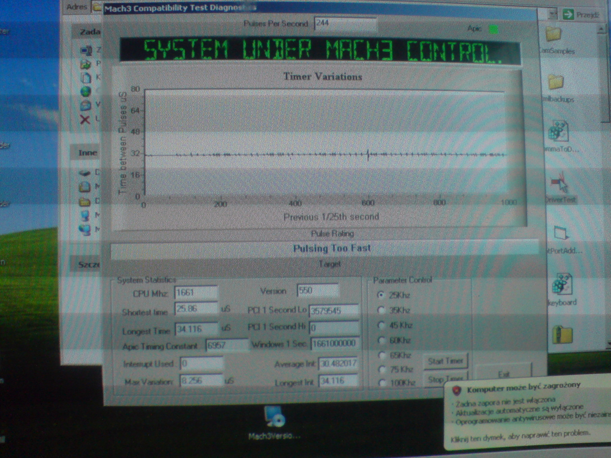

Mam problem ze sterowaniem pod Mach3. Mam dwa komputery
pierwszy: intrel core2 duo 2,33 Ghz, 1 Gb ramu
drugi: AMD athlon XP 2000+ 256 Mb ramu
Na pierwszym wszystko tak jak należy, nie mam problemu ze sterowaniem.

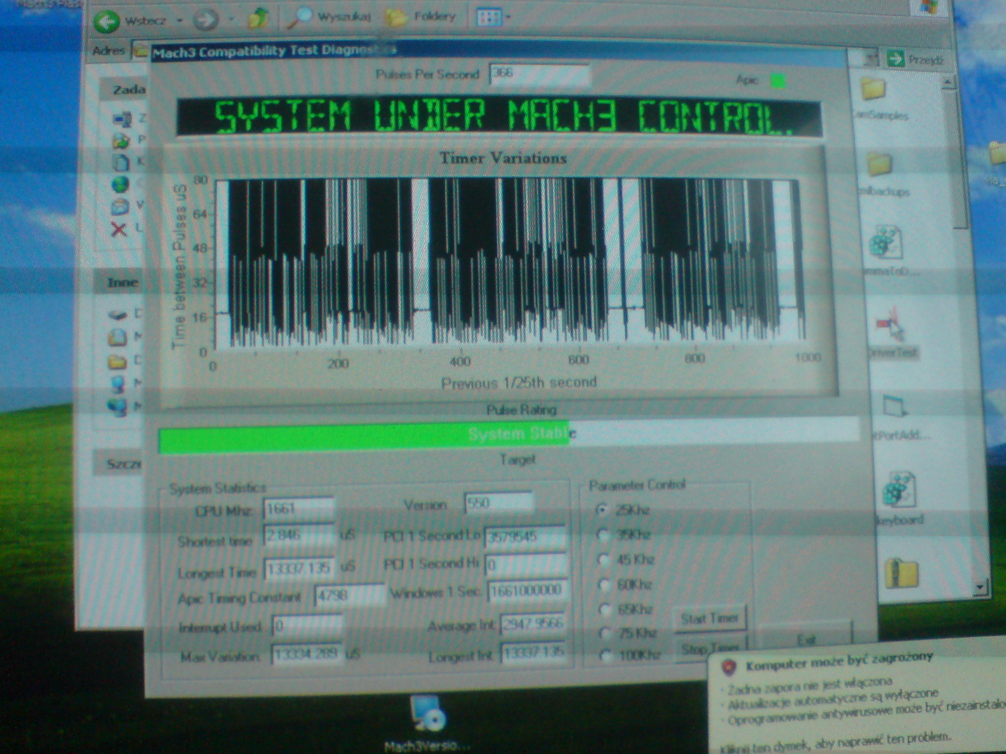

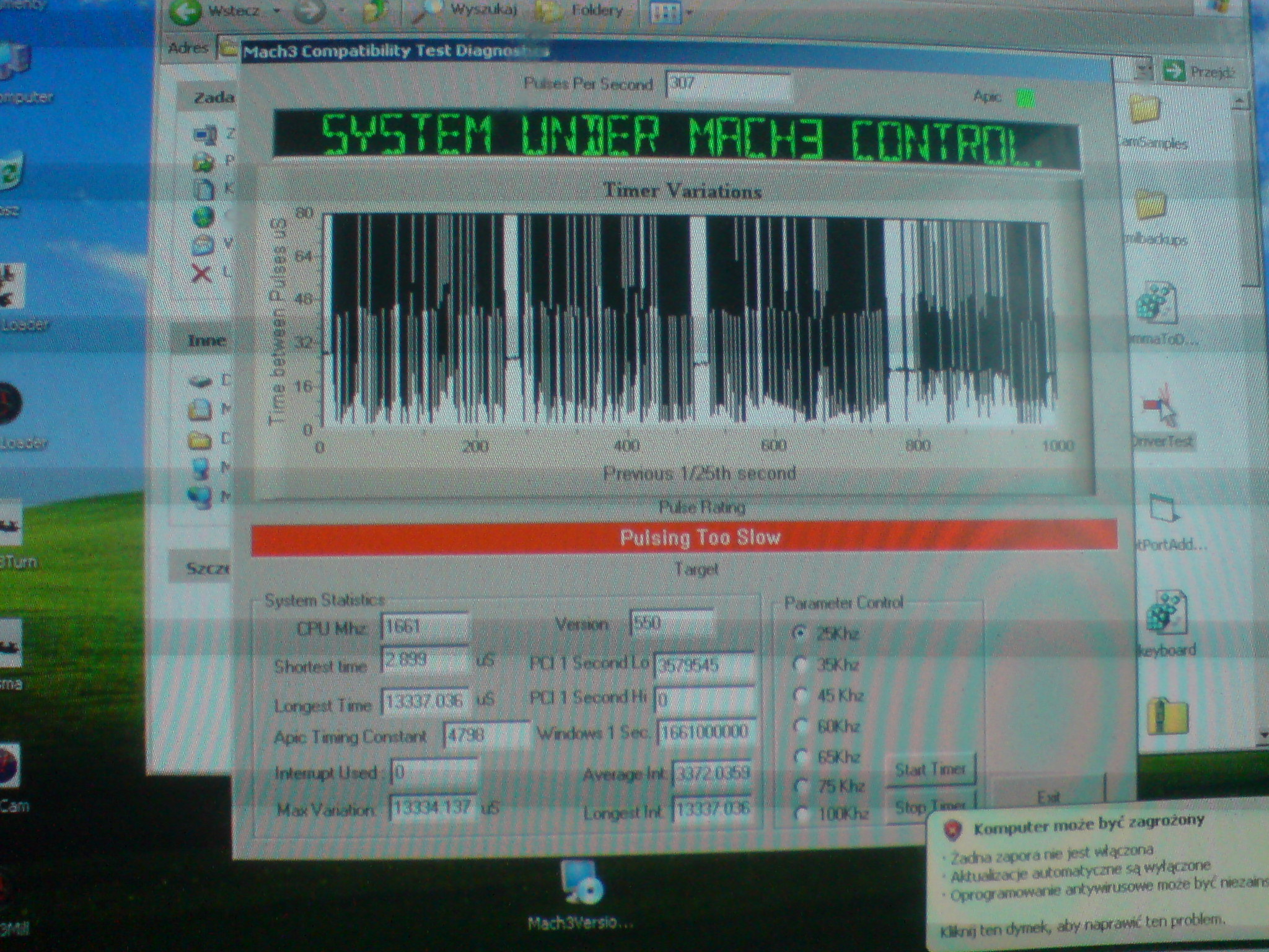

Natomiast na drugim nie mogę ustawić konfiguracji mach3 zeby działało wszystka tak jak należy. Problem jest z pracą silników, mianowicie brak jakiejkowiek płynności pracy. Próbując dostroić silniki albo mam 1 krok na sekunde i do tego z takim potężnym tupnięciem, próbująć przyspieszyc nagle uzyskuje jakieś szybkie szarpnięcia i potwornym hałasem.
Sterowniki silników to M542. Testując driver Mach3 wyskakują bzdury, mimo ze system jest swiezo postawiony i zostala zrobiona optymalizacja. oto screen co sie dzieje:
ObrazekObrazekObrazek
zmiany nastepuja same, co chwile pokazuje sie co innego... Na specjalnych sterownikach nic nie działa. Można jakoś sobei z tym poradzić?? czy raczej ten komputer nie nadaje sie na sterowanie frezarką??

nie wiem czy AMD jest dobra platforma do sterowania CNC, choć konkretnego doświadczenia z tym nie mam
ezbig
Posty: 2103
Post napisał: ezbig » 06 maja 2010, 00:04
Też bym AMD nie polecał. Nie wiem jak jest z najnowszymi modelami, ale składałem komputery w czasach amd 2000XP. Ludzie chcieli wtedy kupować same AMD bo było tanie, ale ja miałem najwięcej problemów później z reklamacjami. Wynikały one najczęściej z różnych konfliktów sprzętowych. Z intelami nie było żadnych niespodzianek.
Wracając do twojej konfiguracji, to 256 MB ram-u wygląda dosyć skromnie i jeśli nie ma innych przyczyn w sprzęcie (czyli niezgodność) to tu szukałbym rozwiązania. 256MB starczy na uruchomienie zubożonego XP, a i tak system będzie często "rzeźbił" w pamięci wirtualnej na dysku. Taki tryb pracy raczej mach-owi nie służy.

Juz nie mam pomysłu... testuje na rózne sposoby... zmieniam sterowniki, wyłanczam już niektóre usługi i procesy zeby nic nie działało i bez efektu... CHyba faktycznie musze zainfestowac w lepsza firmę. Dziekuję za rade.

Ja osobiście od kilkunastu lat sympatyzuję się z AMD i jego klonami jak n.p. WinChip. Czy kolega zauważył jakieś różnice w działaniu innych programów na tych kompach ? Jakieś gry ? Może to kwestia pamięci ? Jak ustawienia w BIOSie ?
misiekdg
Posty: 14
Rejestracja: 23 gru 2009, 21:45
Lokalizacja: Dąbrowa Górnicza
Post napisał: misiekdg » 07 maja 2010, 07:05
Komputer ten dostalem od znajomego na testy, nie bylo z nim zadnych problemow, zostal poprostu wymieniony na nowszy i szybszy. Ja rowniez nie zauwazylem zadnych niepokojacych objawów w działaniu komputera. Bios przywracalem do ustawien fabrycznych, probowalem tez wylaczyc wszystko co nie potrzebne, np karte sieciowa, dzwiekowa itp stacje dyskietek, to nie dało zadnego efektu. No chyba że są bardziej zaawansowane opcje w Biosie ktore mają wpływ na działanie portu LPT ale tego juz nie wiem. Co do pamięci.. wiem ze trochę mało, ale na próbe odpaliłem tez na nim Corela i działą bez problemów tak wiec z Machem też nie powinno nic sie dziać od tej strony. Nie potrafie zdiagnozowac co powoduje takie dziwne zachowanie chociaż wydaje mi sie ze wina bedzie po stronie sprzetu, coś może pada na płycie głownej i robi zament...
