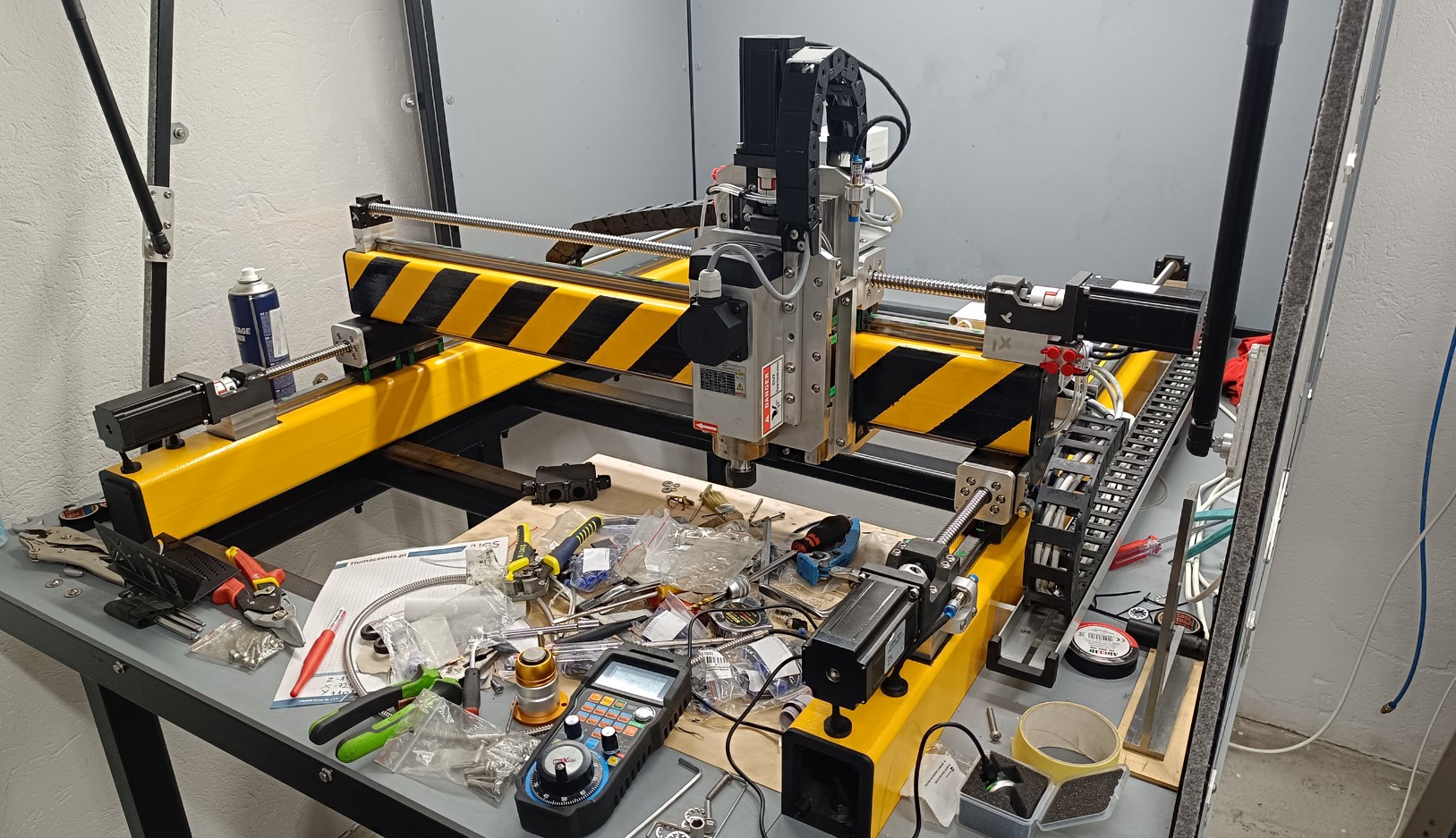

Taką sytuację zaobserwowałem u siebie i nie wiem co teraz zrobić.
Ustawienie1:
Soft limit podwójnej/sklonowanej osi ustawiony na: Y[0;100] oraz A[0;100]
1) Bazowanie maszyny - Y/A się bazuje na dwie krańcówki.
2) Wpisuję G0 G53 Y10 - maszyna jedzie do Y/A 10mm (Mogę też przejechać do Y10 za pomocą MPG w trybie STEP, obojętne)
3) Jadę na MPG w trybie CONT do Y50 - maszyna jedzie osiami Y/A do 50mm
4) Wpisuję G0 G53 Y10 - maszyna jedzie osią A do 40mm i się zatrzymuje. Oś Y jedzie dalej i zaczyna krzywić bramę, wciskam STOP.
Wydaje mi się w pamięci MACH3 jest jakaś zmienna, coś w stylu położenie osi Y oraz położenie osi A. Z jakiegoś powodu jak poruszam bramą za pomocą MPG w trybie CONT to zmienna położenia osi A nie jest zwiększana/zmniejszana. Czyli jak jadę osią Y do 50mm za pomocą MPG CONT to w zmiennej Y jest 50, natomiast w zmiennej A jest 10 (stara wartość). Przez co potem po wywołaniu ruchu za pomocą G0/G1 oś A się zatrzymuje - bo niby osiąga soft limit "0" ... a oś Y jedzie dalej.
Jak ruch z kroku 3 zrobię za pomocą MPG w trybie STEP lub przez G0 G53 Y50 to wszystko działa dobrze!
Ustawienie2:
Soft limit podwójnej osi ustawiony na: Y[0;100] oraz A[-1000;1000]. Wpadłem na taki pomysł i niby działa, ale gdzie indziej jest problem.
4) Wpisuję G0 G53 Y10 - maszyna poprawnie jedzie do Y/A 10. (Obstawiam że w środku MACH myśli że jest w Y 10 A -40 ale tym razem soft limit nie zatrzymuje osi A)
Tylko tu jest inny problem. Jeśli mam taki soft limit osi A z czapy to mogę skrzywić bramę przy kręceniu MPG. Os Y zatrzymuje się w 0 (lub 100), natomiast oś A jedzie dalej poniżej 0 (lub powyżej 100) i krzywi bramę.
Problem istnieje na wirtualnym jak i fizycznym MPG.
Wydaje mi się że nie mam najnowszej wersji MACH3, mam chińską kartę ethernet, chińskie MPG, Windows10. Wygląda jak problem z MACH lub zła konfiguracja :roll:

Chiński problem naprawiony. Jednak błąd w konfiguracji :roll:
