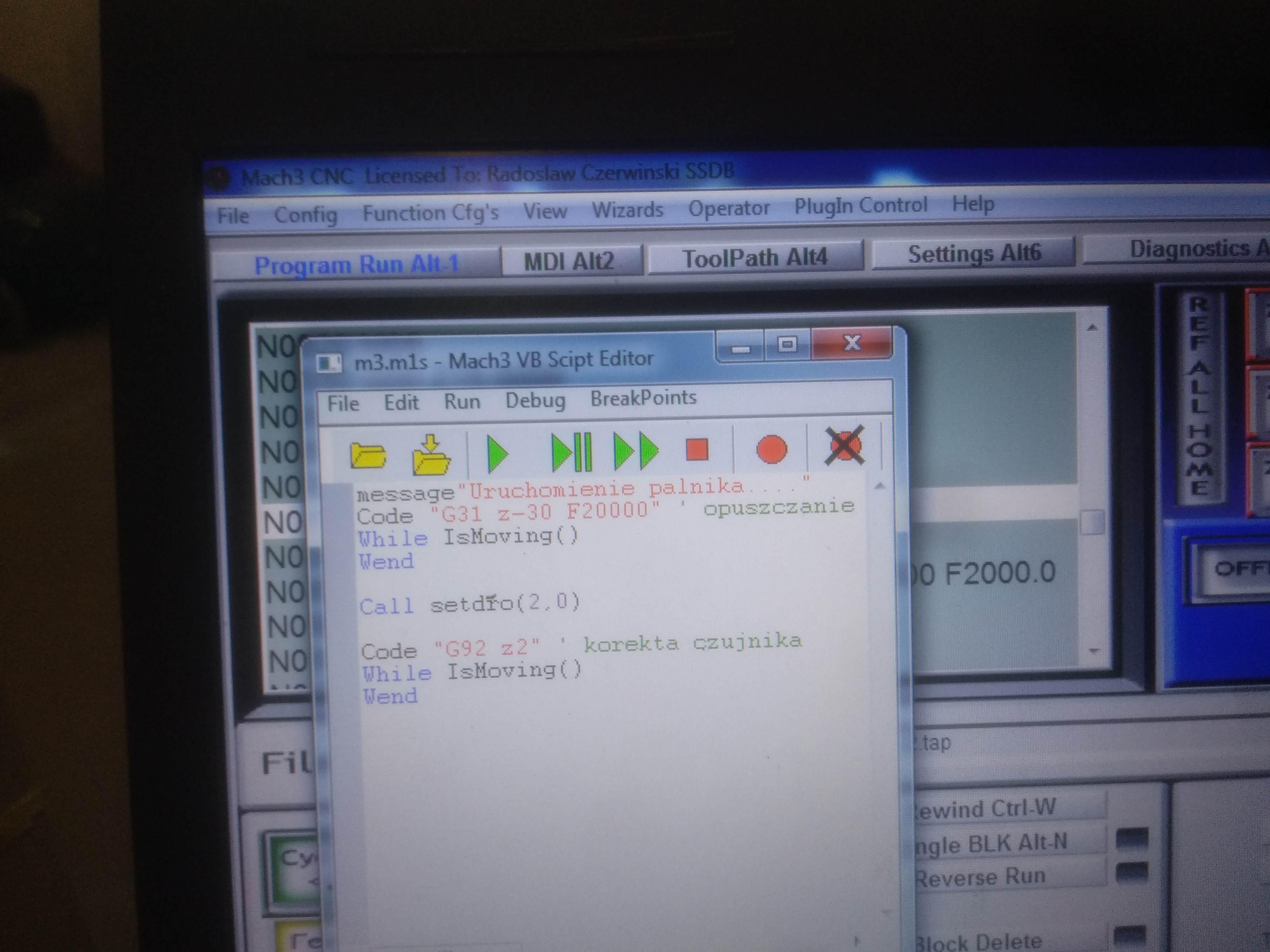

Mam problem z pływającą z-ką. Mach3 nie wykonuje niektórych linijek kodu. np.linja 320
https://youtu.be/MZqT8UUdcR0
Plazma bez THC. G code generowany z sheetcam. postprocesor Mach3 plasma.
Problem występuje po uruchomieniu makra m3.m1s. Makro widać na zdjęciu.
Nie wiem jak powinno być prawidłowo napisane.
Bez detekcji G31 program wykonywany jest poprawnie
w sheetcam próbowałem postprocesor steelbox karpik74, ale bez zmian.
Dziękuję za pomoc

A czemu makro jest nazwane m3.m1
Zmień nazwę makra na np. M300 makro m3 jest zarezerwowane w machu do uruchamiania palnika/ wrzeciona i nie powinno być zmieniane.

Zmieniłem nazwę na m300.m1s
Wykonuje operacje dopiero od 900 wiersza
Pomija jeszcze więcej linii.
Film z przejazdu
https://youtu.be/waAe1UWoxb0

Wrzuć gcode z pierwszego i drugiego filmiku.

z pierwszego filmu mam tylko to. W międzyczasie zakupiłem licencję i przeinstalowałem mach3 na najnowszą wersję.
Dodane 1 minuta 34 sekundy:
drugi film
N0010 (Filename: Płytka silnik oś y2.tap)

Dodane 4 minuty 16 sekundy:
Zdjęcia są z pierwszego filmu

Próbowałem też na V3.041.
Próbowałem na innym komputerze.
Próbowałem na wolniejszych prędkościach silników.
Za każdym razem pomija jakieś linijki kodu. Nie zawsze te same.
Natomiast jak w makro nie ma detekcji G31, to nie ma problemu. Wszystko działa dobrze

Dobrzewino koło Gdyni.
Połowicznie problem rozwiązany.
W sheetcam zmieniłem punkty wpaleń w miejscach, w których był problem i działa.
Tak niestety muszę próbować po kilka razy z każdym obrabianym modelem.
Ploter wczoraj został rozłożony. W przyszłym tygodniu trafi na swoje docelowe miejsce. Później pierwsze próby z palnikiem :D
