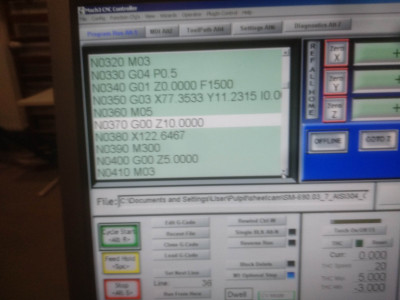

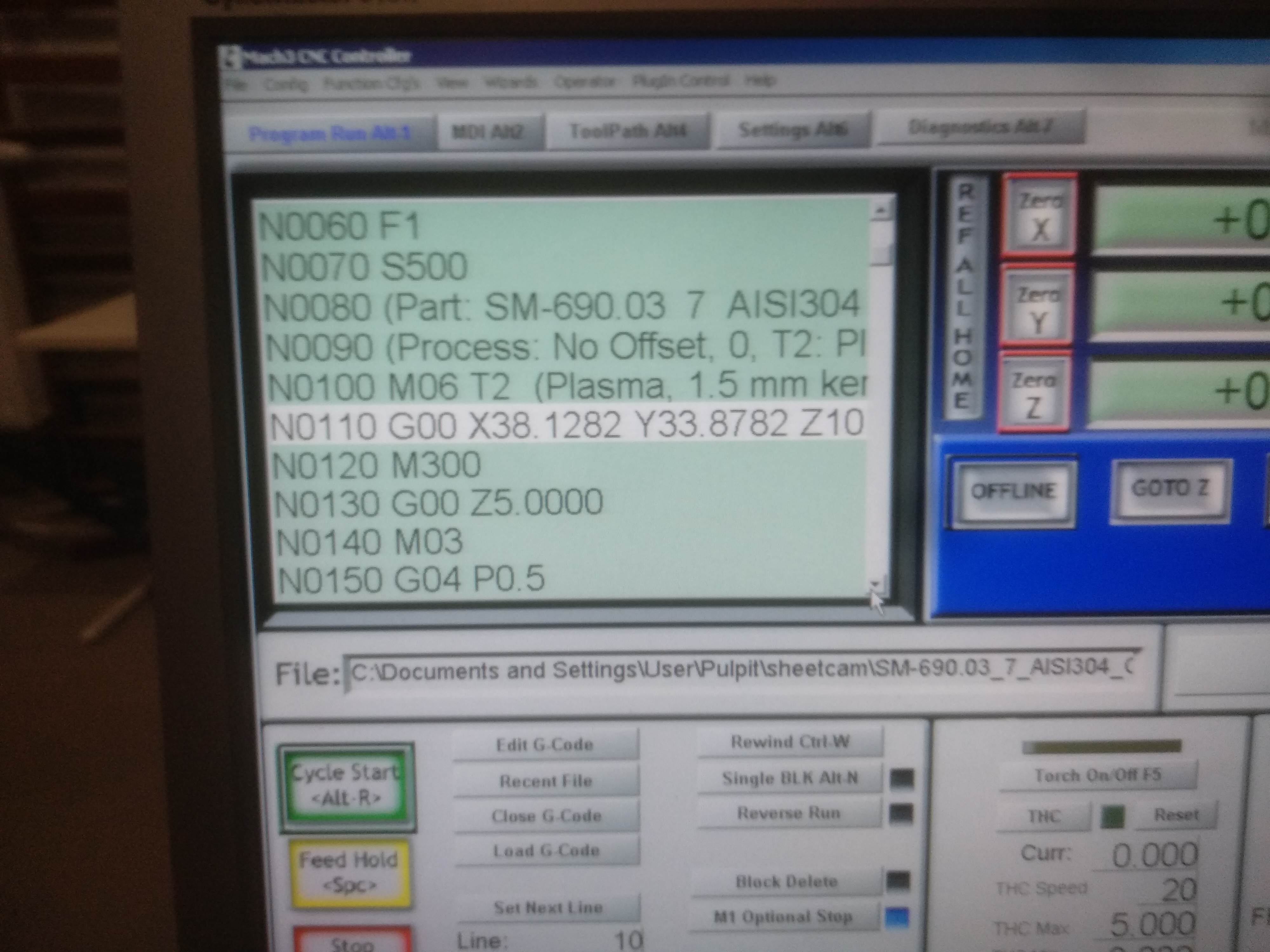

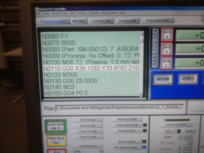

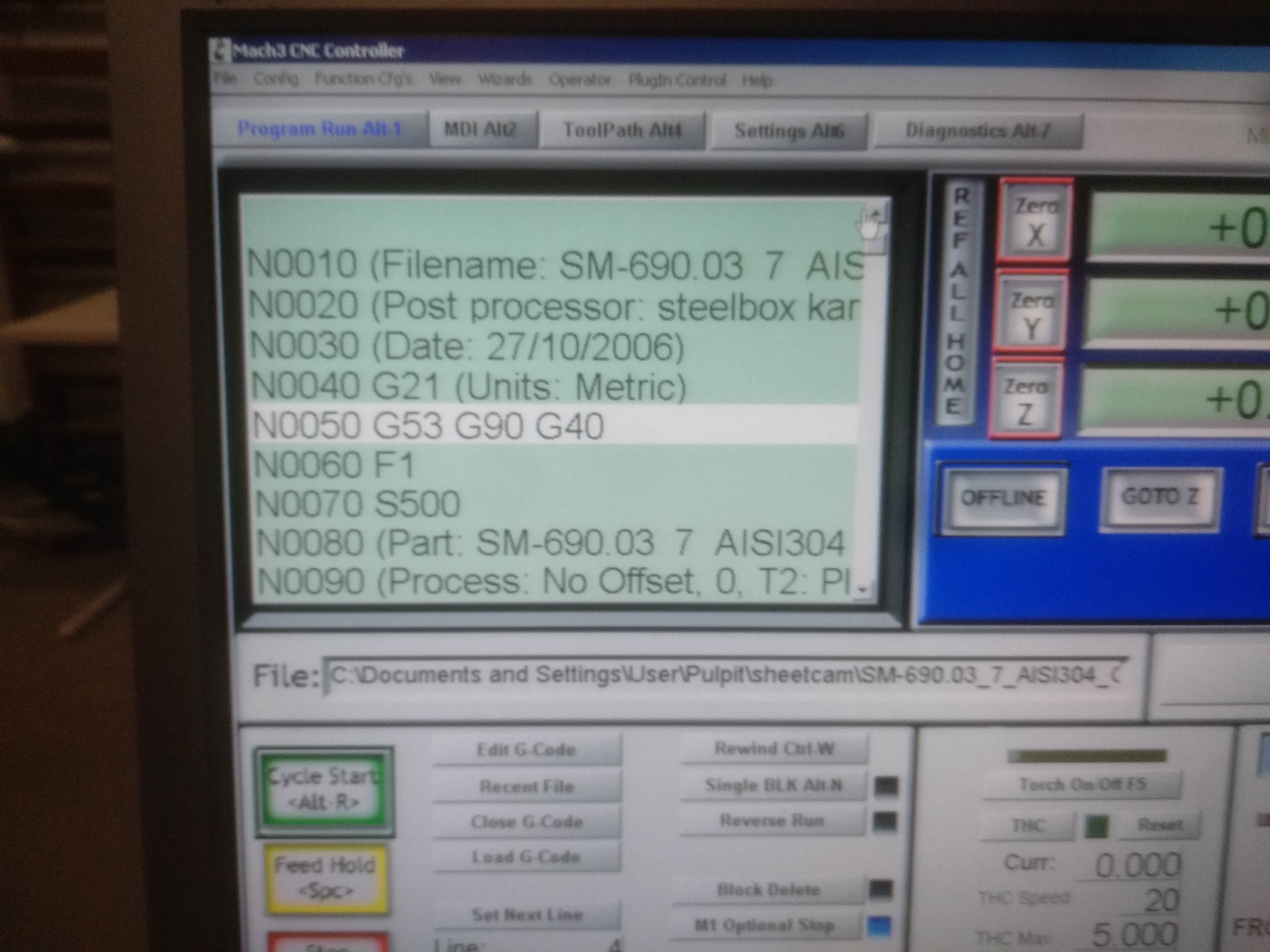

Mam problem z pływającą z-ką. Mach3 nie wykonuje niektórych linijek kodu. np.linja 320
https://youtu.be/MZqT8UUdcR0
Plazma bez THC. G code generowany z sheetcam. postprocesor Mach3 plasma.

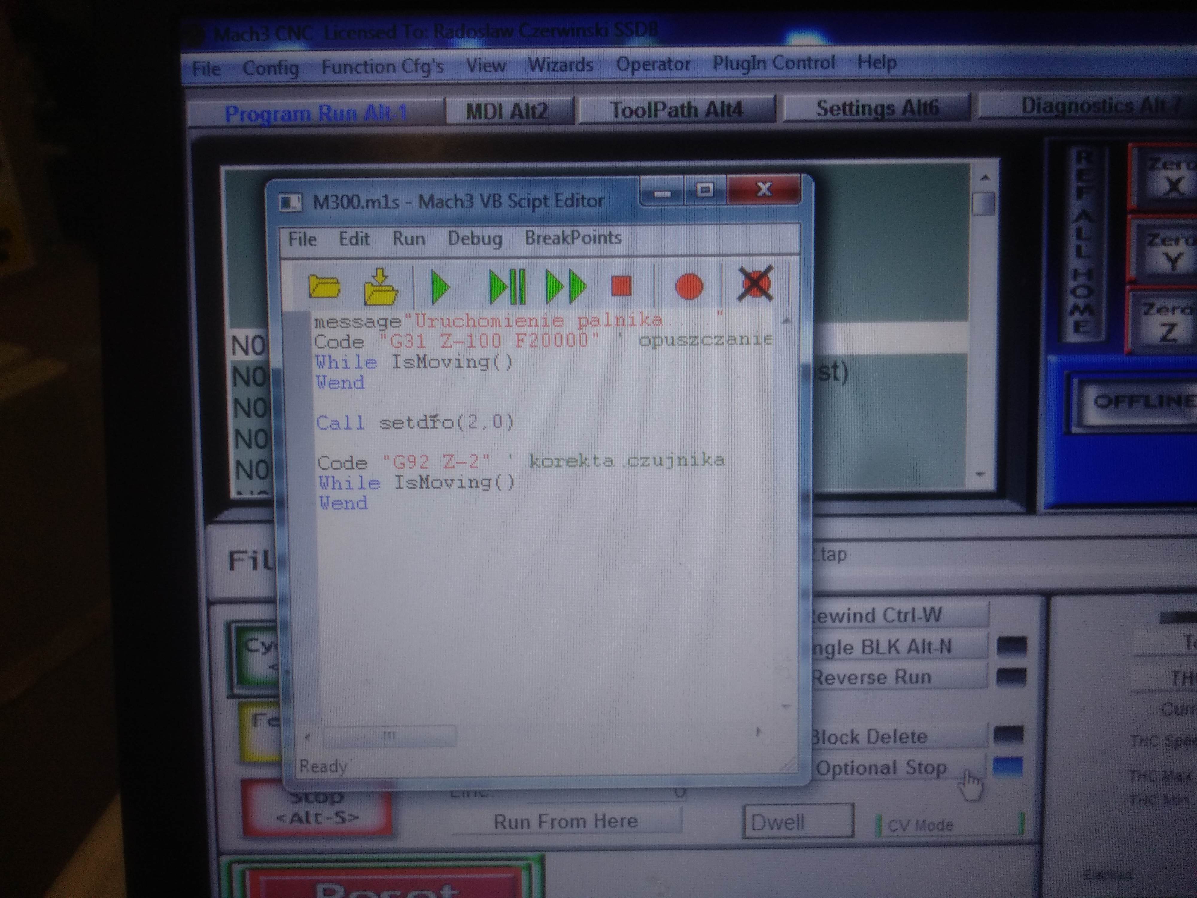

Problem występuje po uruchomieniu makra m3.m1s. Makro widać na zdjęciu.
Nie wiem jak powinno być prawidłowo napisane.
Bez detekcji G31 program wykonywany jest poprawnie
w sheetcam próbowałem postprocesor steelbox karpik74, ale bez zmian.
Dziękuję za pomoc

A czemu makro jest nazwane m3.m1
Zmień nazwę makra na np. M300 makro m3 jest zarezerwowane w machu do uruchamiania palnika/ wrzeciona i nie powinno być zmieniane.
lepi
Posty: 1448
Re: Mach3 nie wykonuje wszystkich linijek kodu
Post napisał: lepi » 30 wrz 2020, 16:20
M3 może być modyfikowane. Np zwolnienie hamulca, wyłączenie osi C i kto co potrzebuje, sprawdzenie zamknięcia drzwi czy uchwytu.

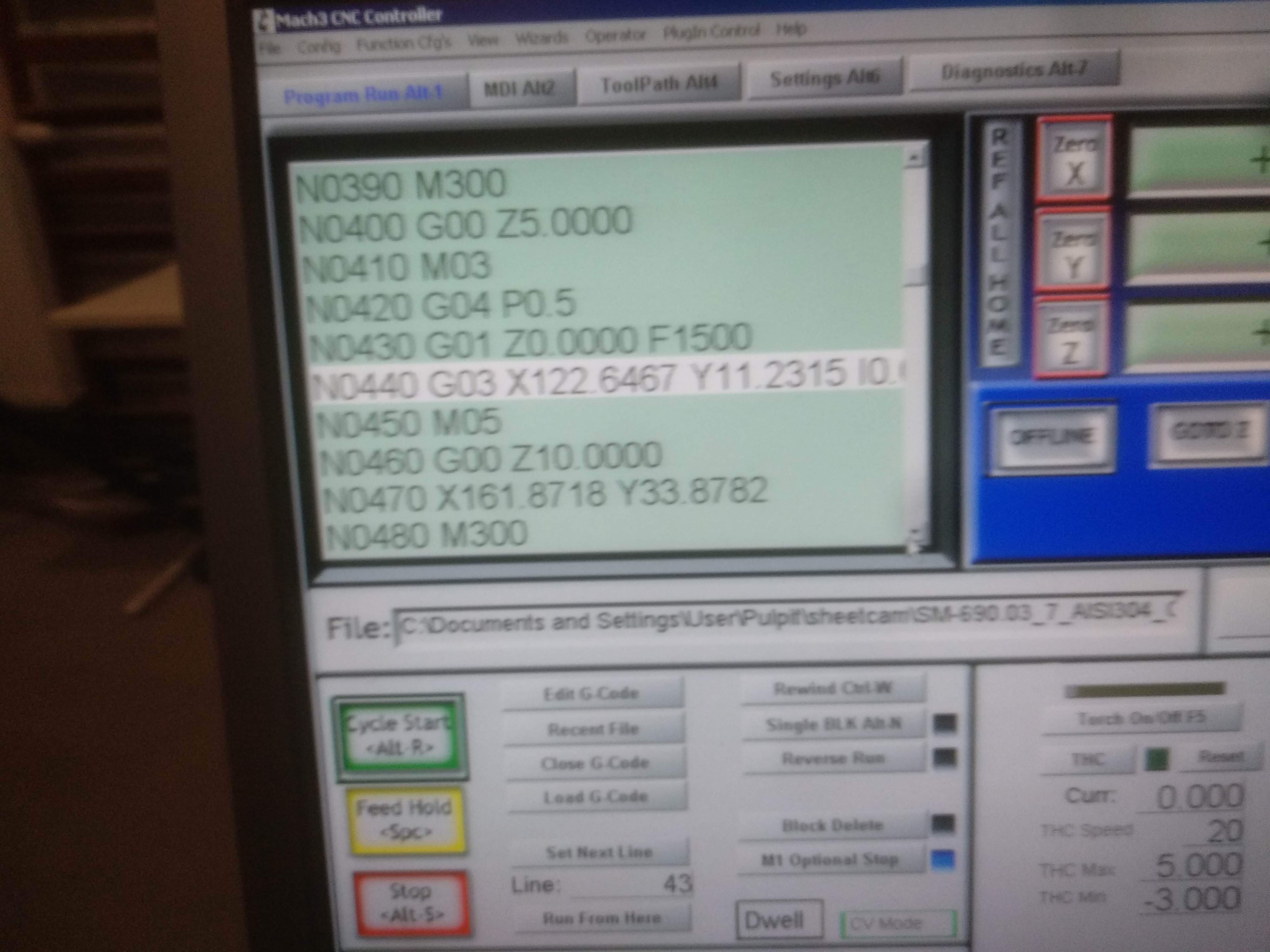

Zmieniłem nazwę na m300.m1s
Wykonuje operacje dopiero od 900 wiersza
Pomija jeszcze więcej linii.
Film z przejazdu
https://youtu.be/waAe1UWoxb0
makro m300

z pierwszego filmu mam tylko to. W międzyczasie zakupiłem licencję i przeinstalowałem mach3 na najnowszą wersję.
Dodane 1 minuta 34 sekundy:
drugi film

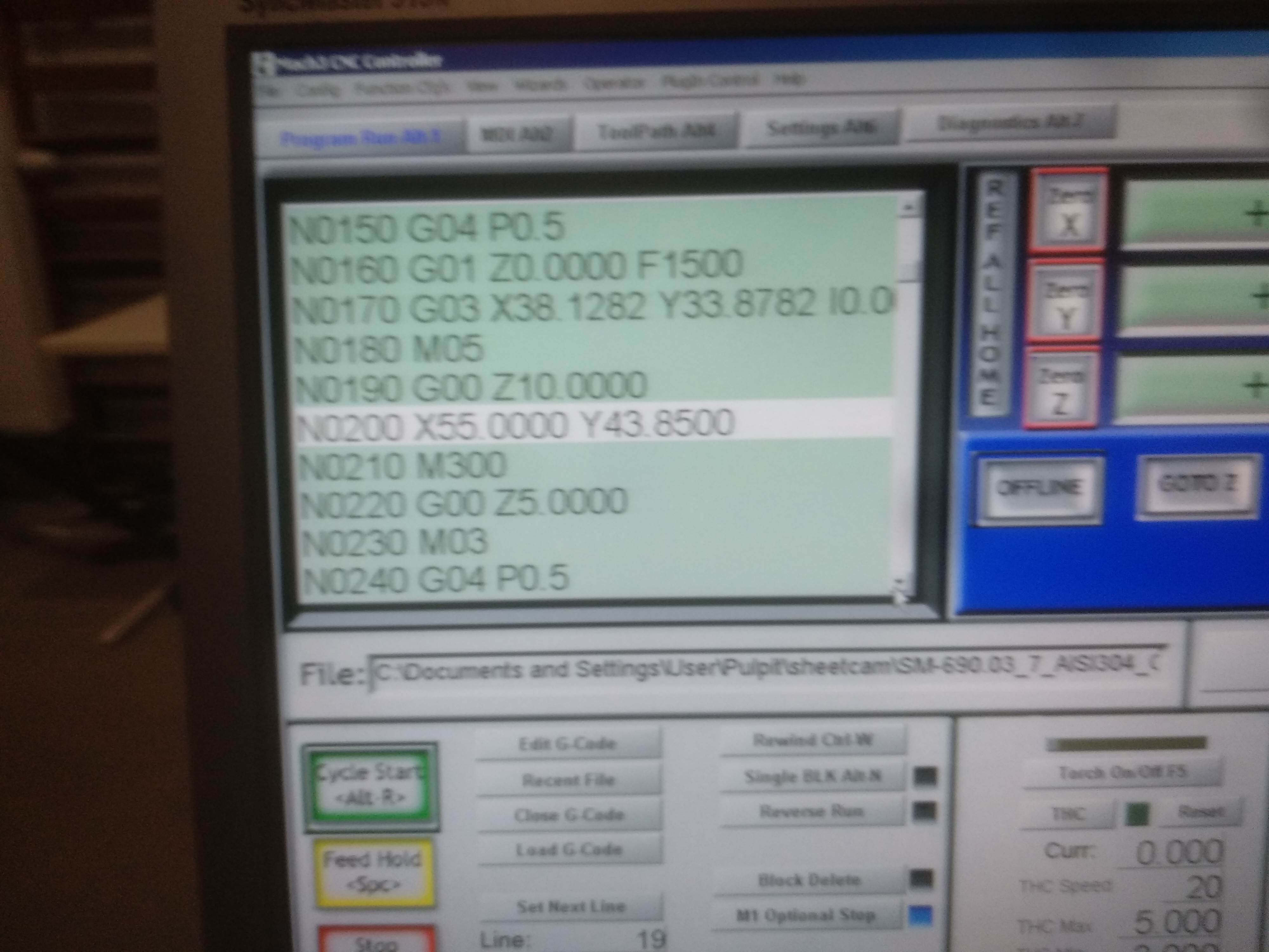

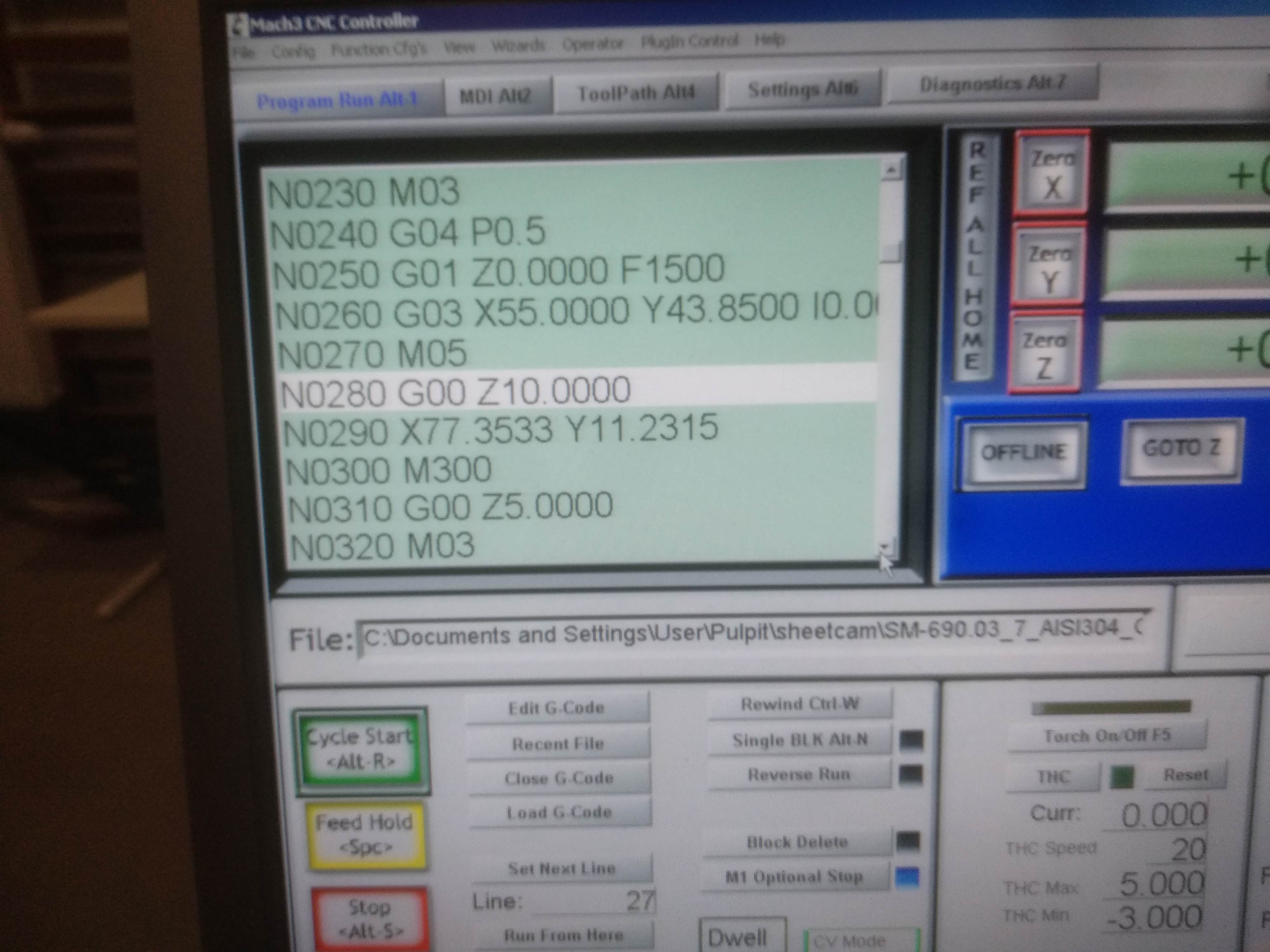

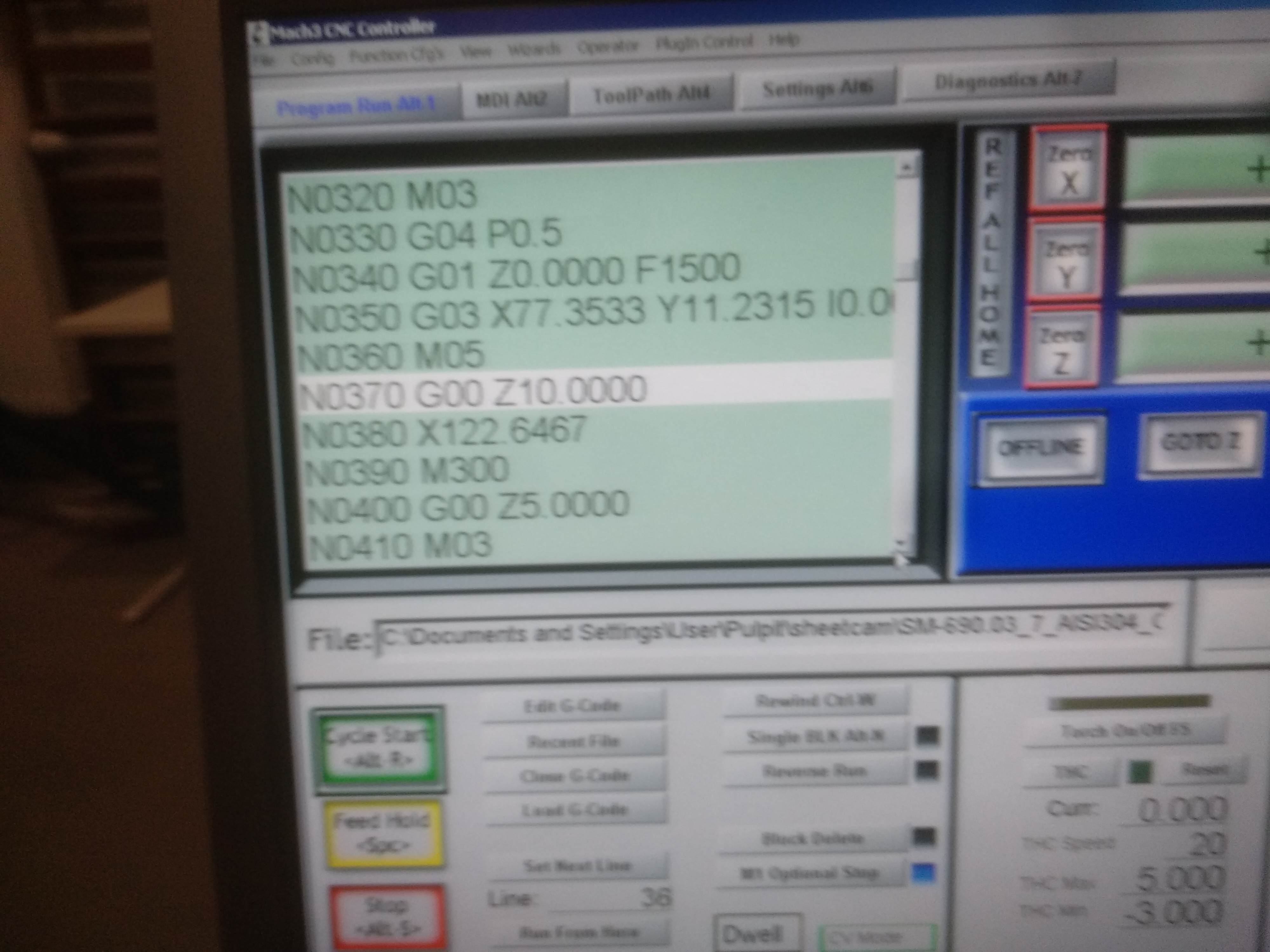

Dodane 4 minuty 16 sekundy:
Zdjęcia są z pierwszego filmu

Post napisał: radzik8210 » 30 wrz 2020, 23:10
Próbowałem też na V3.041.
Próbowałem na innym komputerze.
Próbowałem na wolniejszych prędkościach silników.
Za każdym razem pomija jakieś linijki kodu. Nie zawsze te same.
Natomiast jak w makro nie ma detekcji G31, to nie ma problemu. Wszystko działa dobrze

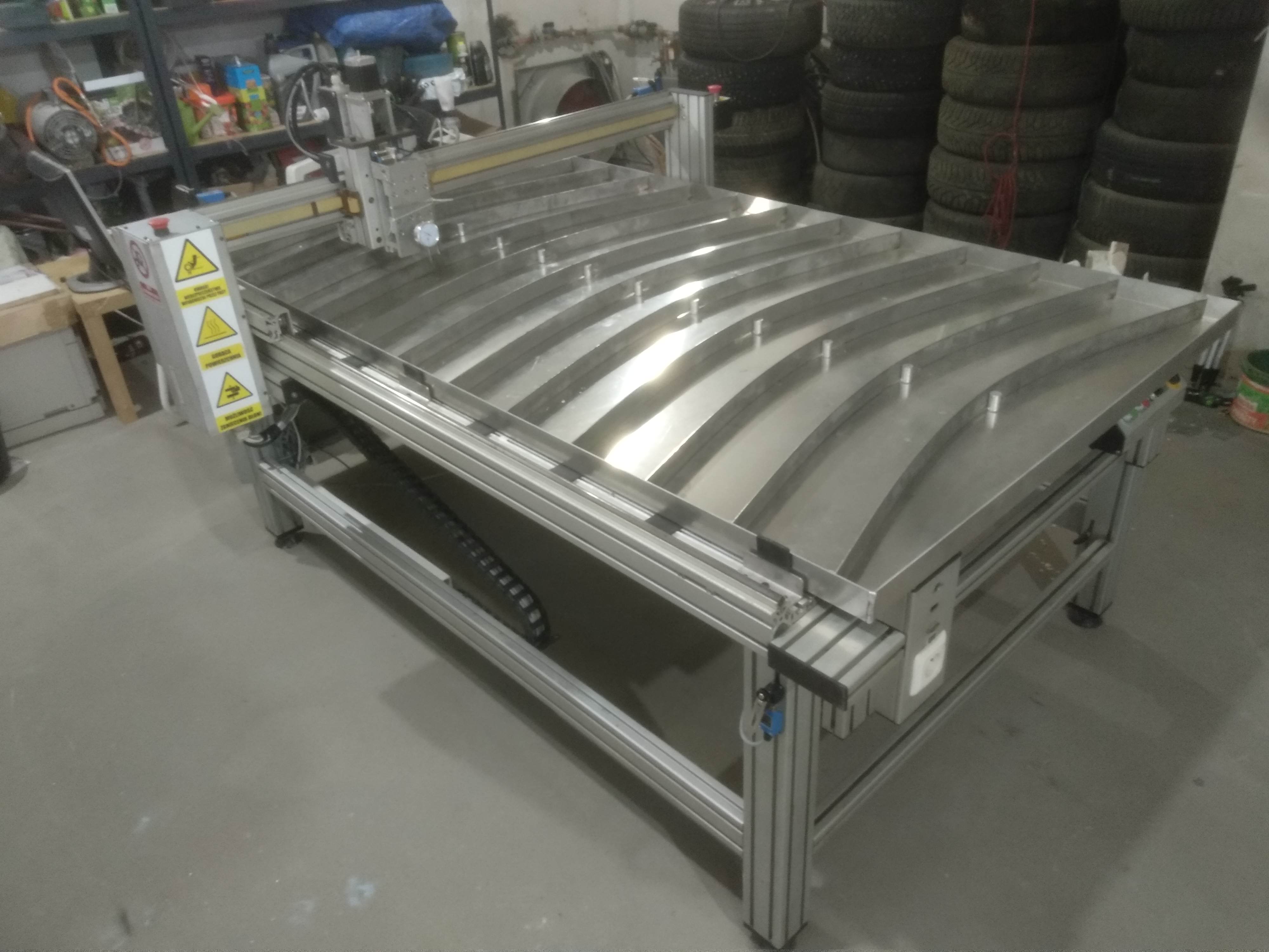

Połowicznie problem rozwiązany.
W sheetcam zmieniłem punkty wpaleń w miejscach, w których był problem i działa.
Tak niestety muszę próbować po kilka razy z każdym obrabianym modelem.
Ploter wczoraj został rozłożony. W przyszłym tygodniu trafi na swoje docelowe miejsce. Później pierwsze próby z palnikiem :D
