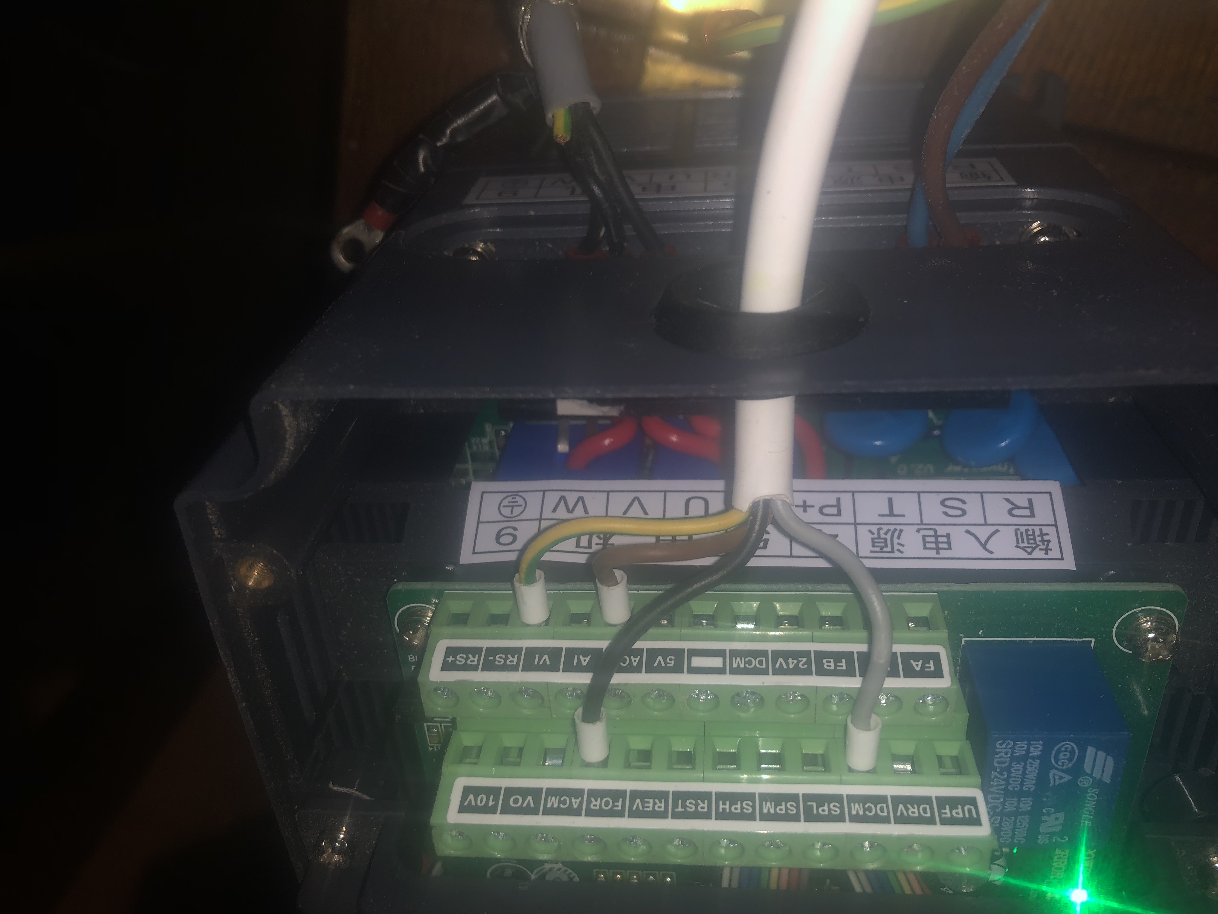

Wszystko pięknie działał, ale jest dziwny problem którego nie mogę przeskoczyć, mianowicie chodzi o częstotliwość która przy ustawieniu falownika PD 002 na "1", kończy się na 50Hz zamiast 400Hz tutaj działają komendy macha co do obrotów lecz nie moge wrzeciona szybciej rozpędzić.
(Przy ustawieniu PD 002 na 0 wrzeciono chodzi na max 24 000 obr/min. Żadna komenda z poziomu macha nie zmienia obrótów jest stałę 400Hz.)
Proszę o pomoc co może być nie tak, myślę że problem tkwi w ustawieniach falownika
