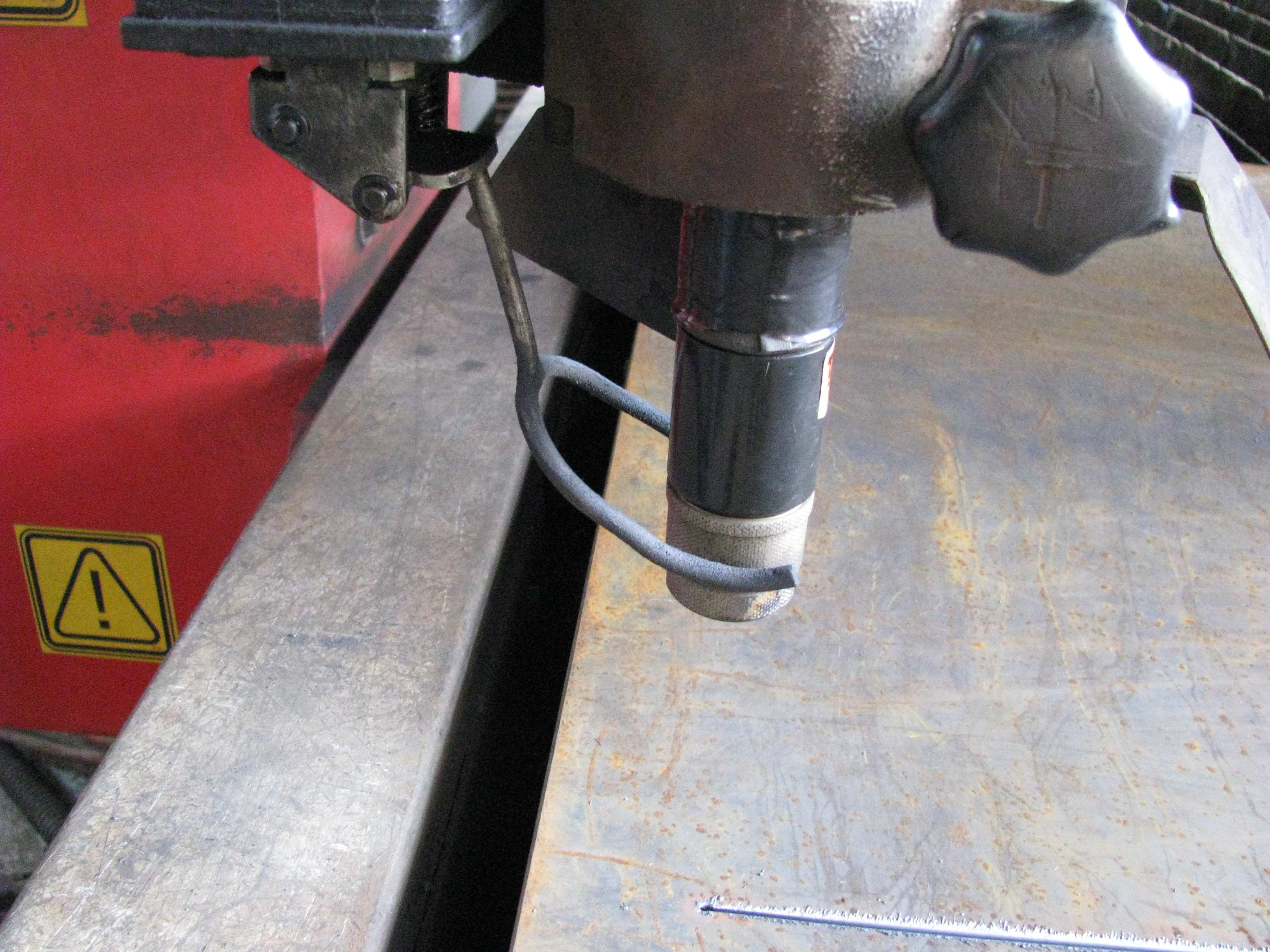

palnik w osi pionowej dajesz zabezpiecone na niewielkiej prowadnicy
jeśli nie zaskoczy i bedzie cisło to przemiesci sie na dodatkowej prowadnicy
od góry dac zpreżyne by zawsze dociskała
od dołu zazezpieczyć zdeżakiem by nie wypadło
dodatkowo możesz dac krancówke że wyłonczy perogram gdzy skonczy sie ruch na dodatkowej prowadnicy
nie bedzie cisło nie zniszczysz nic

tak jak napisał kol prokopcio...
palnik jedzie w dół i między czasie włącza sie zajarzanie. Jak nie dojdzie do niego w określonym czasie oś "Z" się zatrzymuje. Tyle że inaczej to będzie jak będzie zajarzenie zwarciowe. To wówczas nie zadziała. A to dośc często mozna spotkać w urządzeniach HP.
druga opcja ...
zrobienie zderzaka kolizyjnego jak w nessap-ie i po mimo że ciśnie w dół to zadziała wyłącznik bezpieczeństwa jak wyłącznik kolizji.
Również kontakt dyszy z materiałem może być sygnałem do stwierdzenia wysokości zajarzenia.
Można zastosować jakieś pierścienie pojemnościowe itd.
Każde rozwiązanie może być ok. , byle by dobre.
poniżej zdjęcie z jednego z podobnych rozwiązań.
chodź dla mnie jest ono troche bezsensowne , ale za to działa i to dośc dobrze.
można je trochę po modyfikować.
