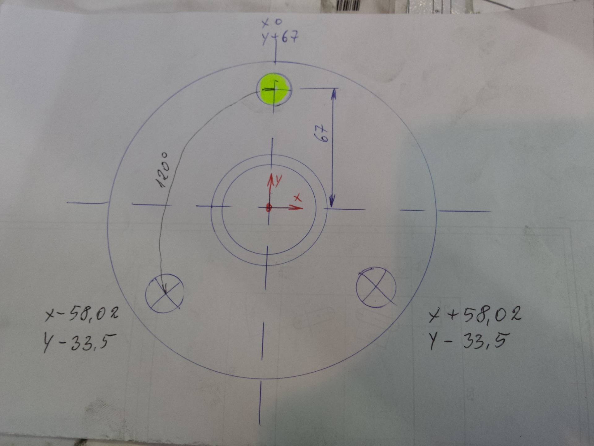

Witam. Jestem tu nowy. Dopiero zaczynam swoją przygodę z programowaniem CNC.
Czy ktoś na forum jest mi w stanie dokładnie wytłumaczyć jak się liczy współrzędne jak na zdjęciu.
Dane wyjściowe: X,Y pierwszego otworu oraz rozstaw otworów 120
Jak wyliczyć dwa pozostałe

Ustaw sobie bazę w środku detalu, jak już to zrobisz wybierasz cykl wiercenia po okręgu, w którym wpisujesz potrzebne parametry,
np.: te, które podałeś
np.: R22 i 23 = 55 lub R24 = 67 itd

Liczy się je z funkcji trygonometrycznych ale jeżeli masz telefon ściągnij sobie FSWizard Lite i masz tam kalkulator trójkąta i wsio rybka wpisujesz i masz.
Oczywiście pomijam, że w cyklu zrobisz to bez kombinowania i zbędnego liczenia.

MarcinxD pisze:... Oczywiście pomijam, że w cyklu zrobisz to bez kombinowania i zbędnego liczenia.
Zła podpowiedź.
W cyklu trzeba podać wszystkie współrzędne wykonywanych otworów.
W tym przypadku można sobie życie uprościć wykorzystując rotację układu współrzędnych G68 (o ile maszyna posiada taką opcję).
O12345
G17
G40
G80
G90
G54
T2 M6
G43 H2
S1000 M3
G00 X0. Y67.
Z10.
G81 X0. Y67. Z-10. R2. F60.
G80
G68 X0. Y0. R120.
G80
G68 X0. Y0. R240.
G80
G69
G28 G91 Z0.
G28 U0
G00 G49
G90
M30
Mariusz.

Jakie by to nie było sterowanie to kłaniają się tu podstawy matematyki. Trójkąt równoboczny wpisany w okrąg o promieniu R=67 i środku XY. Jeśli nie mamy podanego sterowania to można jedynie spekulować jak to rozwiązać, a pozostaje zwykła matma.

Panowie nie chodzi mi o sam program. Pracuję obecnie na Fanucu
Np na heidenhainie wybieram cykl podaje promien rozstaw i już mam
Tutaj chodzi mi matematycznie z trygonometrii jak się liczyło gdy mam podane współrzędne pierwszego otworu i rozstaw między nimi.
