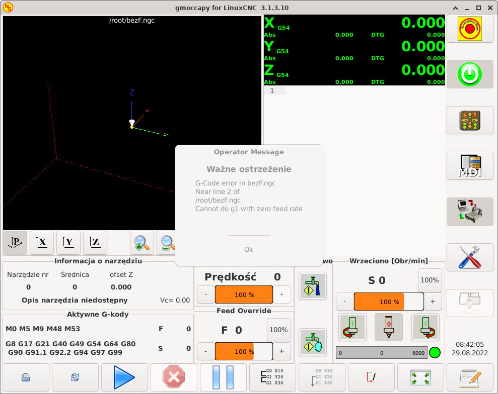

ADATA
Posty: 174
Rejestracja: 27 sie 2022, 14:11
Re: Problem z programem
Post napisał: ADATA » 29 sie 2022, 08:23
Program piszę w zwykłym notatniku i wczytuję do macha.
tuxcnc
Posty w temacie: 8
Posty: 9812
Post napisał: tuxcnc » 29 sie 2022, 08:49
ADATA pisze: ↑
29 sie 2022, 08:23
W tym to akurat nie ma niczego złego.
Problem polega na tym że nie znasz g-kodów i popełniasz banalne błędy.
A Mach ze swoją "inteligencją" poprawia te błędy nie informując Cię o niczym.
Normalny program wywalił by błąd.
Nie można wykonać ruchu z nieokreśloną prędkością.
Czego tu można nie rozumieć?
