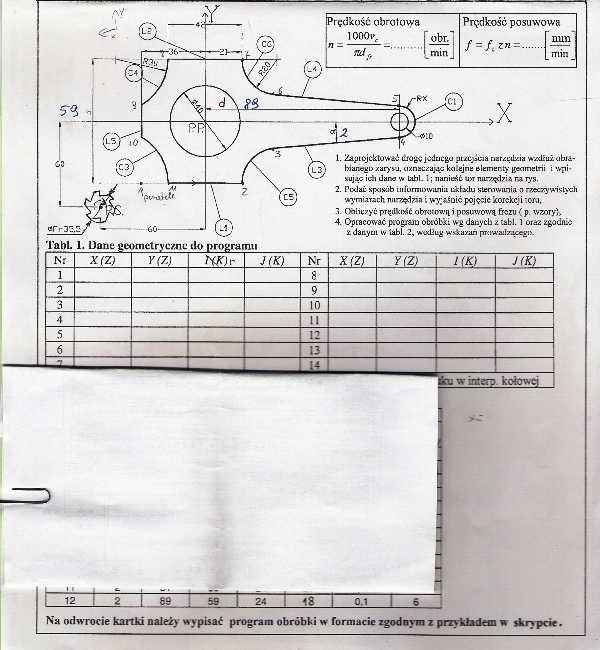

czy mógłbym prosić o pomoc przy zaprojektowaniu frezarki CNC w celu wykonania sworznia. Najpierw muszę zaprojektować drogę a później napisać właściwy program.
Dane:
alfa= 2
d= 89
h=59
Vc=20
dfr=18
fz=0,1
z=6 liczba ostrz

muraf pisze:czy mógłbym prosić o pomoc przy zaprojektowaniu frezarki CNC w celu wykonania sworznia.
*raczej zaprogramowaniu / wykonaniu programu ?
no bo żeby projektować obrabiarkę do wykonania jednego elementu? I to typowego?

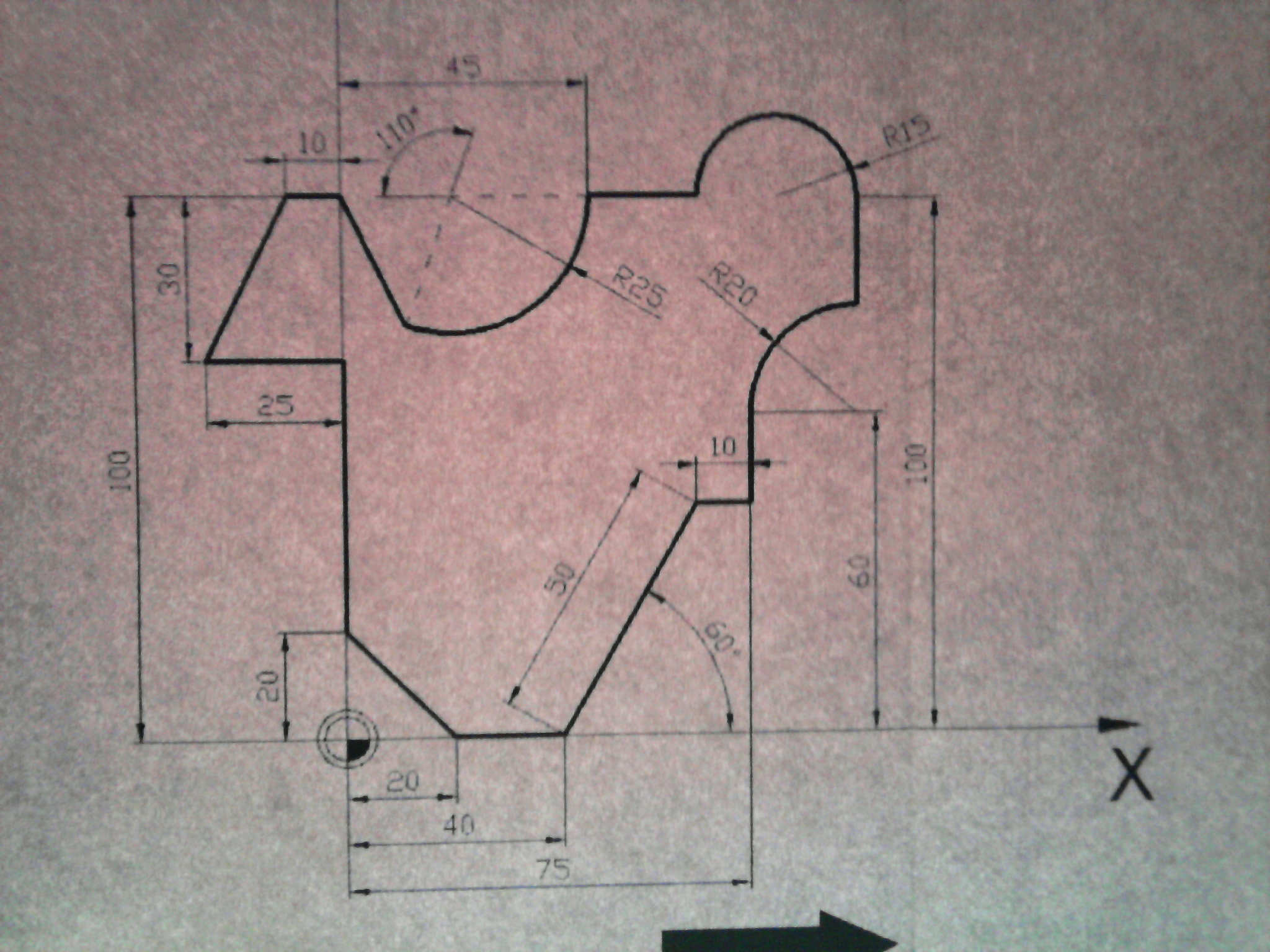

Czy ktoś mógł by mi napisać program do frezarki CNC? Poniżej zamieszczam plik z konturem do wykonania oraz
Narzędzia
T1 – wiertło kręte ø10.
T15 – frez walcowo – czołowy ø12
Dziękuję z góry :)

Post napisał: marchru » 17 wrz 2010, 01:38
a po co ci to wiertło?
mam napisany program do tego konturu ale na inne narzędzie - z frezem palcowym fi 20.
Może taki być?

Post napisał: Edzik » 17 wrz 2010, 07:28
Oczywiście że może :D cokolwiek mi się przyda :) jeżeli możesz wyślij mi na meila będę wdzięczny

Post napisał: WZÓR » 19 wrz 2010, 15:12
Edzik pisze:...T15 – frez walcowo – czołowy ø12...
marchru pisze:...mam napisany program do tego konturu ale na inne narzędzie - z frezem palcowym fi 20. ...
Panowie , wykonanie tego konturu (z jednego zamocowania) wspomnianymi przez Was narzędziami jest niewykonalne.
Edzik , prosisz o pomoc nie podając istotnych szczegółów.... :neutral:

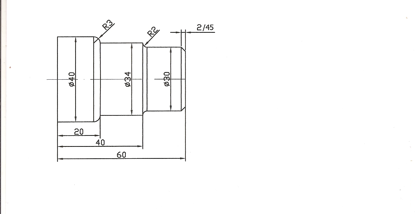

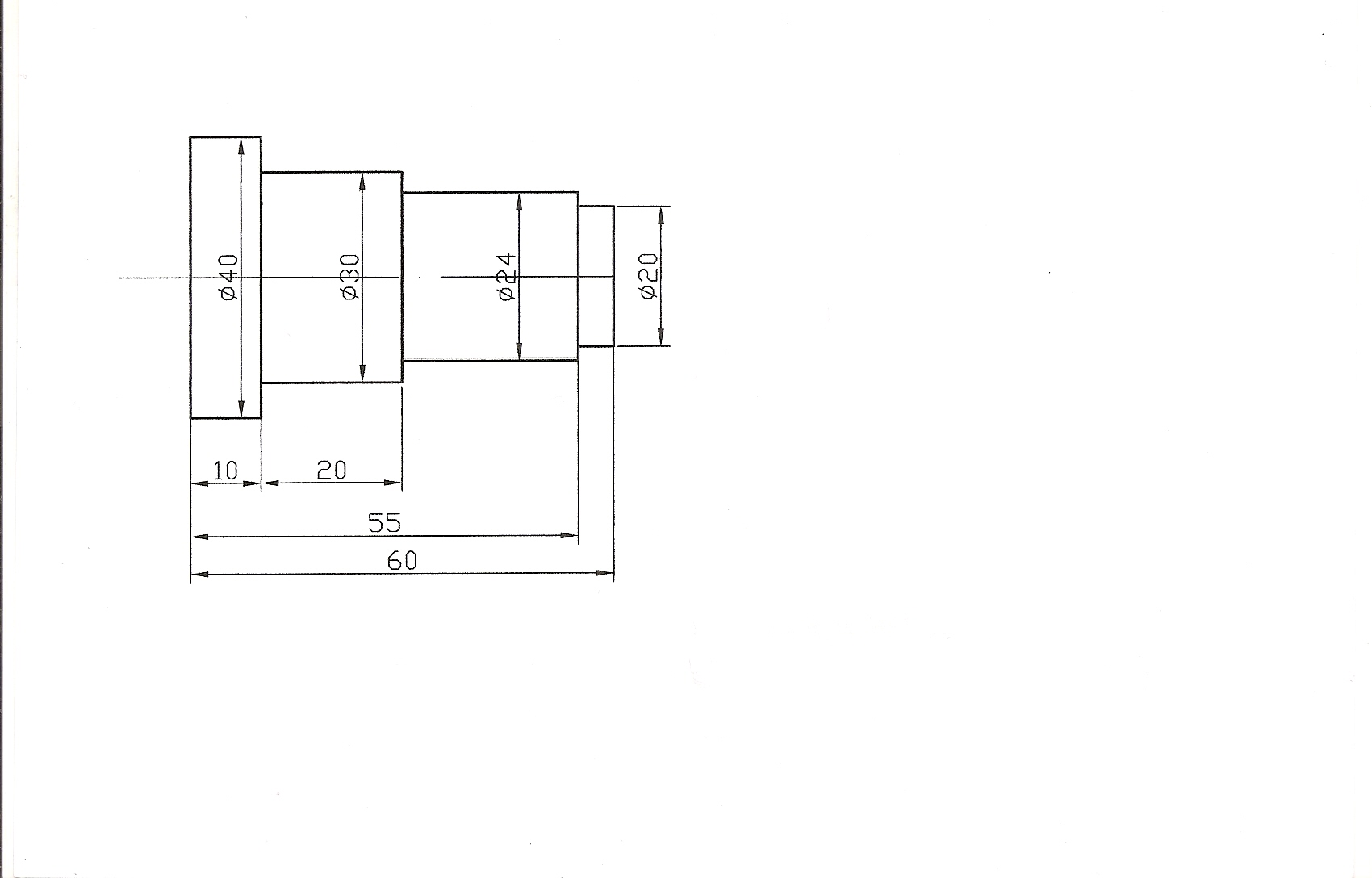

Pomocy
#78
Post napisał: damianQ88Q » 28 sty 2011, 00:55
Nie wiem jak napisać program do tych części . Musze mieć to do szkoły. Pomóżcie
ObrazekObrazek
WZÓR
Posty w temacie: 26
Posty: 8514
Lokalizacja: Oława
Re: Pomocy
#79
Post napisał: WZÓR » 28 sty 2011, 10:44
damianQ88Q pisze:Nie wiem jak napisać program do tych części . Musze mieć to do szkoły. Pomóżcie
Pierwszy przykład rozwiązany (... mam nadzieję ,że bezbłędnie :razz: ).
G54 G90
T1 D1 G96 S60 F0.03 M3
LIMS=1200
G0 X42. Z0
G1 X-0.8
G0 X42. Z1
CYCLE95("L02",0.8,0.1,0.5,0,0.03,0.02,0.02,1,0,0,0)
G0 X90 Z100
T2 D1 S80 LIMS=1400 F0.02 M3
G0 X20. Z1.
G1 X20. Z1. G42
L02
G0 X90 Z100
M30
L02
G1 X20. Z0
Z-5.
x24.
z-30.
x30.
z-50.
x40.
z-60.
M17
Przykład drugi ; skopiowany - tylko zmieniłem współrzędne... (rys 2.)
G54 G90
LIMS=1200
G0 X42. Z0
G1 X-0.8
G0 X42. Z1
G0 X90 Z100
G0 X24.58 Z0.7
G1 X24.58 Z0.7 G42
L02
G0 X90 Z100
M30
L02
G1 X26. Z0
x30. Z-2.
Z-18.
G2 X34. Z-20. CR=2
G1 Z-40.
G3 X40. Z-43. CR=3
Z-60.
M17
