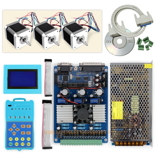

taki zestaw zakupiłem i używam wraz z moją frezarką Proxxon MF70
mój zestaw.jpg (118.24 KiB) Przejrzano 1114 razy

Ten zestaw który kupiłeś... Jakby ci to powiedzieć... To najgorszy możliwy przypadek. Ne mniej jednak jeśli działa to dobrze i nic nie tykaj, bo może z niewiadomych przyczyn nagle przestać działać.

Wracając do mojego zestawu to jest to oczywiście tania chińszczyzna ale powiem Wam że działa i nie miałem żadnego problemu z uruchomieniem. Jedyne co musiałem zrobić to ustawienia w Mach3...konfiguracja portów i dostrajanie, jak to się pięknie nazywa silników.
