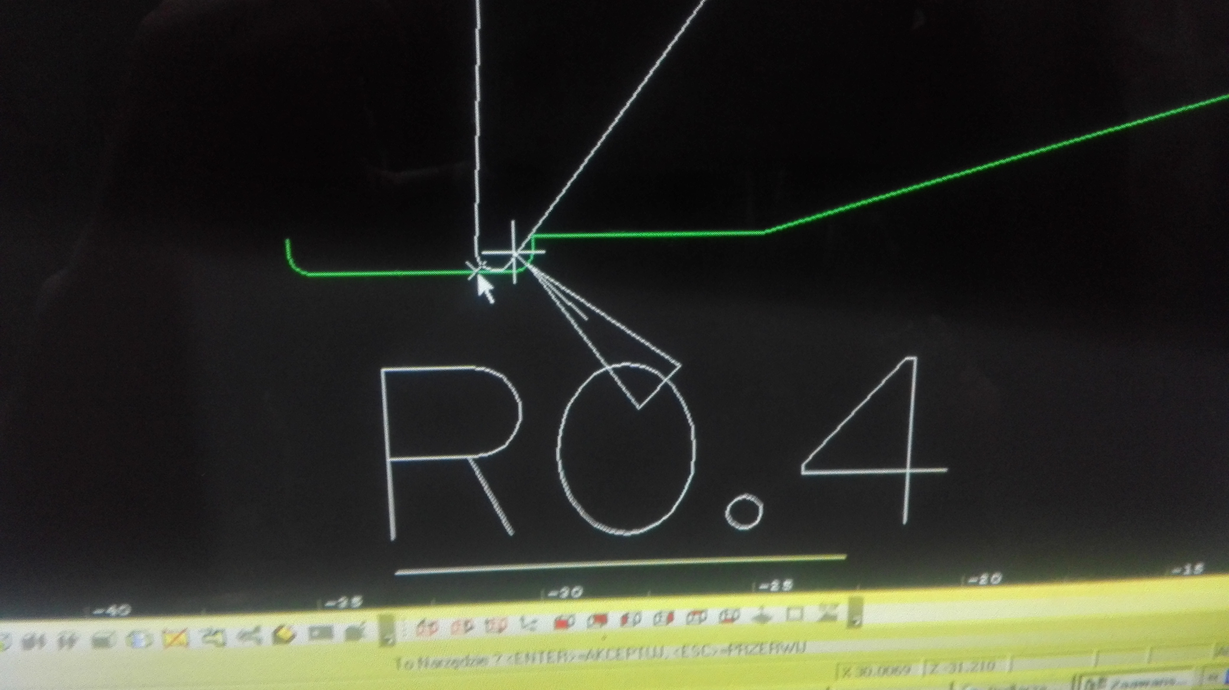

G42 zaczyna sie od prawej do lewej i wgore.przy pogjezdzie zobacz sobie co dzieje sie z danymi.nuz sie obniza i przygotowuje do korekty.kiedys za szybko wylaczylem korekcje i noz wcial sie w material.tylko w cyklach korektory przelaczaja sie same a my nawet o tym nie wiemy.

Nie wiem czy o to chodzi ale byc moze geometria noza nie pozwala na zrobienie promienia

Jeszcze wyjaśnij czy problem jest widoczny dopiero w obróbce, czy już w symulacji obróbki.

Witam Panowie! Przepraszam za tak długą przerwę ale problem został rozwiązany dopiero wczoraj. Otóż o dziwo przy obróbce zgrubnej G71 nóż o tym samym profilu z płytką .8R zbierał zbyt dużo więc trzeba było zastosować kompensację G42 (szok gdyż byłem przekonany że kompensacja naroża nie działa przy cyklach zgrubnych!) Więc problem rozwiązany i dziękuję wszystkim za pomoc. PS jest to nowy Fanuc Oi series z eazy guide. Pozdrawiam

Przepraszam ze pytam ale ja tez pracuje na fanuku z izi gaidem,a dokladnie na 21itb.programujac nie uzywam w ogole g41 i g 42 a jedynie odwolanie korekty g40 po zakonczonym cyklu.fakt ze maszyna uzywa tych kodow sama a odwolac trzeba.jesli jednak pracuje zgr zostawiajac np.naddatek rzedu 2 mm lub wiecej nie robi erow takich jak trzeba, tylko uwzglednia fazy zostaja z prawidlowym naddatkiem.czy wiesz moze dlaczego?

Maszyna nie użyje G41 / G42 jak ich nie wywołasz.
W offsecie narzędzia musisz podać jeszcze promień płytki i jej kwadrant.
Bez tego nic nie zdziałasz.

Prawdopodobnie używasz fix form przy zakończeniu narzędzia dlatego wydaje Ci się że maszyna wyłącza kompensacje gdyż przy odwołaniu narzędzia automatycznie generujesz g40. Przy cyklach zgrubnych kompensacja nie sprawdza się gdyż i tak zosrawiasz pewna ilość naddatku chyba że masz taką sytuację która ją opisywalem. Z drugiej strony jaki jest sens nie używać kompensacji? Ps czy przypadkiem nie zapomniałeś dodać promienia płytki w offsetach? Czy naddatek nie przewyższa promienia który chcesz wykonać?

W ofsecie jest wszystko ok.hodzi o to ze np.robie wal ktory idzie do hartowania to w kazdym miejscu powinien byc promien np.r5 .ja po prostu myslalem ze wykona ten promien tylko wyzej a tu zonk jak byla plytka 1.2 a naddatku 2 na strone to zrobilo er okolo 2.ale jest ok bo teraz pisze na gotowo tylko w konturze sam uwzgledniam naddatki.co do g41 i 42 to uzywam ich owszem ale tylko przy pisaniu z reki,bo jesli uzywam izi gaida to kontur na gotowo sam uwzglednia te korektory
[ Dodano: 2016-05-31, 23:07 ]
Co do g41 i g 42 na izi gaidzie mozna wpisac sobie kontur na got i zgr i zrobic konwersacje tegoz programu.dokladnie wtedy widac w ktorym miejscu wlacza sobie maszyna sama korekcje
