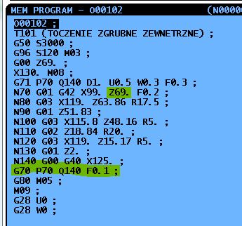

Ale w bloku N70/P70 wpisalem X i Z ,a mimo to dalej podczas symulacji nie obrabia mi powierzchni wklęslej
T0101 (TOCZENIE ZGRUBNE ZEWNETRZNE)
G50 S3000;
G96 S120 M3;
G00 Z69.0;
X130.0 M08;
G71 P70 Q140 D1. U0.5 W0.3 F0.3;
N70 G01 G42 X99. Z67. F0.2;
N80 G03 X119. Z63.86 R17.5;
N90 G01 Z51.83;
N100 G03 X115.8 Z48.16 R5;
N110 G02 Z18.84 R20;
N120 G03 X119. Z15.17 R5;
N130 G01 Z2.;
N140 G00 G40 X125.0;
G80 M05;
M9;
G28 U0;
G28 W0;

Dzięki uprzejmości kolegi z Forum temat wyjaśniony ......
Program poszedł;
Mariusz.

wawer
Posty: 347
Rejestracja: 30 kwie 2007, 14:29
Lokalizacja: Wawa
Post napisał: wawer » 30 sty 2013, 22:04
tak przy okazji
to co zmieniłem w programie jest zaznaczone
pozdr
