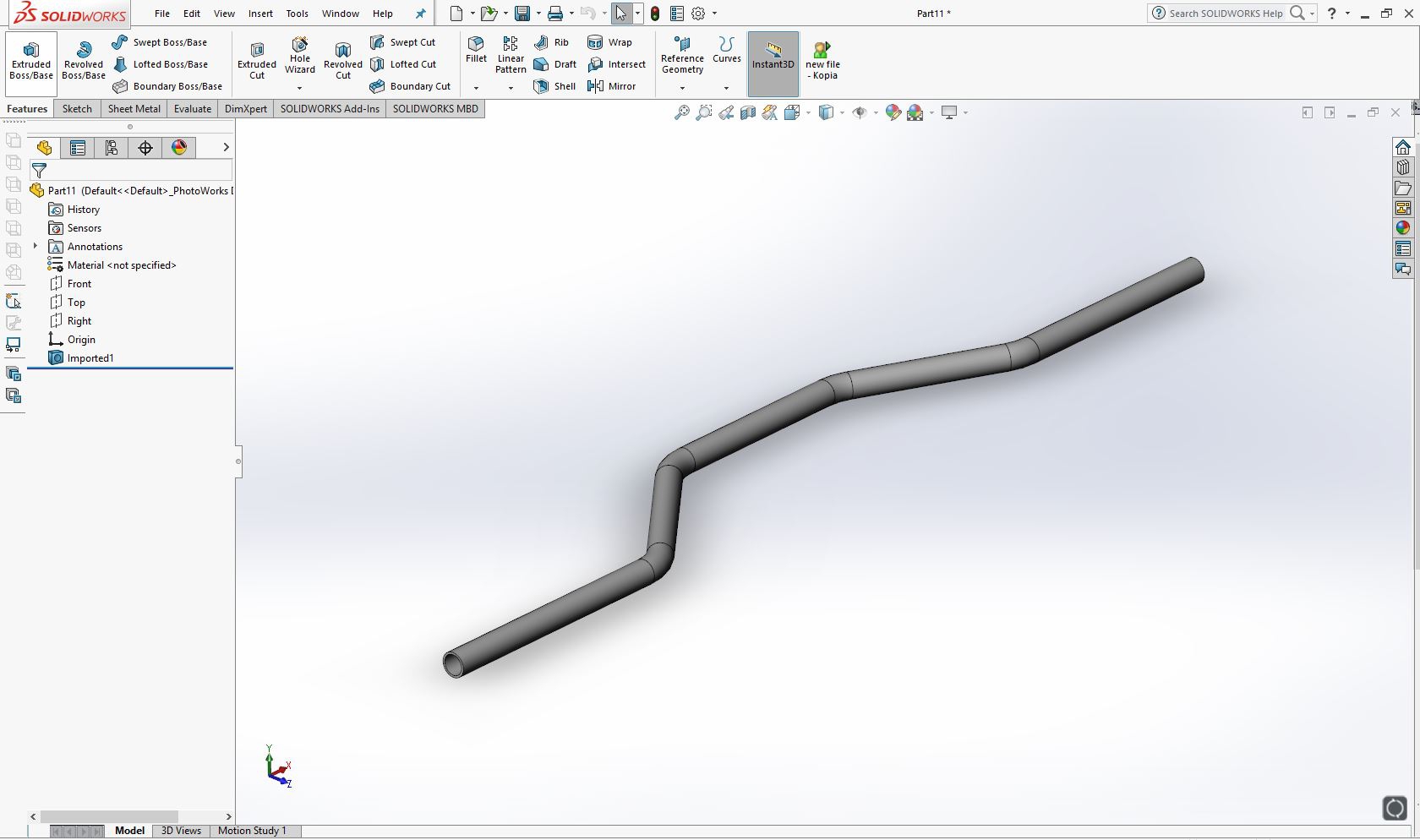

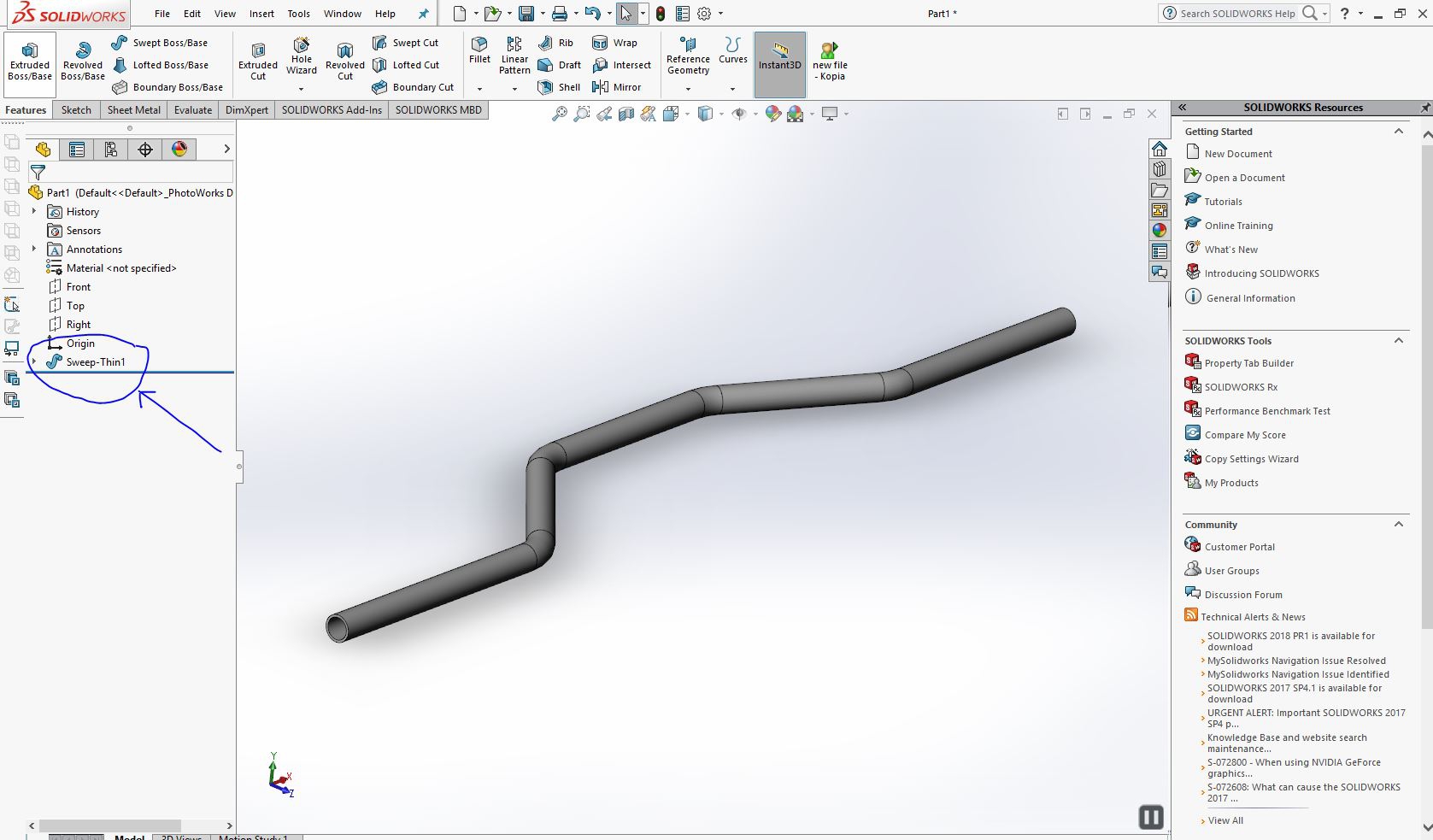

Jak wstawić automatycznie szkic 3d wzdłuż środka obiektu. Mam obiekt bryłowy importowany z pliku STEP dokładnie jest to rura i chciałbym modyfikować jej wymiary wiem że mogę ręcznie rysować szkic, ale czy istnieje możliwość zrobienia tego automatycznie. Próbowałem użyć rozpoznawania operacji ale nie działa to za dobrze rura musi być w całości wyciągnięta po ścieżce jak na drugim obrazku.

Tu akurat masz prosto zrzutuj okręgi na krawędzie rurki szkicem 2D a później narysuj szkic 3D używając spalnu w szkicu 3D łącząc środki okręgów
w miarę sprawnie ci to pójdzie

Mam identyczny problem, tylko u mnie odpada łączenie środków okrętów. Powierzchnie rury nie są jednolite (podzielone na pół wzdłuż i dodatkowo poprzekręcane sekcje miedzy sobą) a i okręgów nie ma w każdym przejściu. Obiekt pochodzi z importu stepa. Mogę wyciągnąć po dwie przeciwległe krzywe 3D profilu, ale brakuje mi linii środkowej idealnie w połowie pomiędzy nimi.

Temat jest dość skomplikowany, ale mam nadzieję tutorial mojego autorstwa może być pomocny: http://solid-szkolenia.pl/pliki-do-pobrania/ - znajdowanie osi rur (drugi pdf od lewej).
