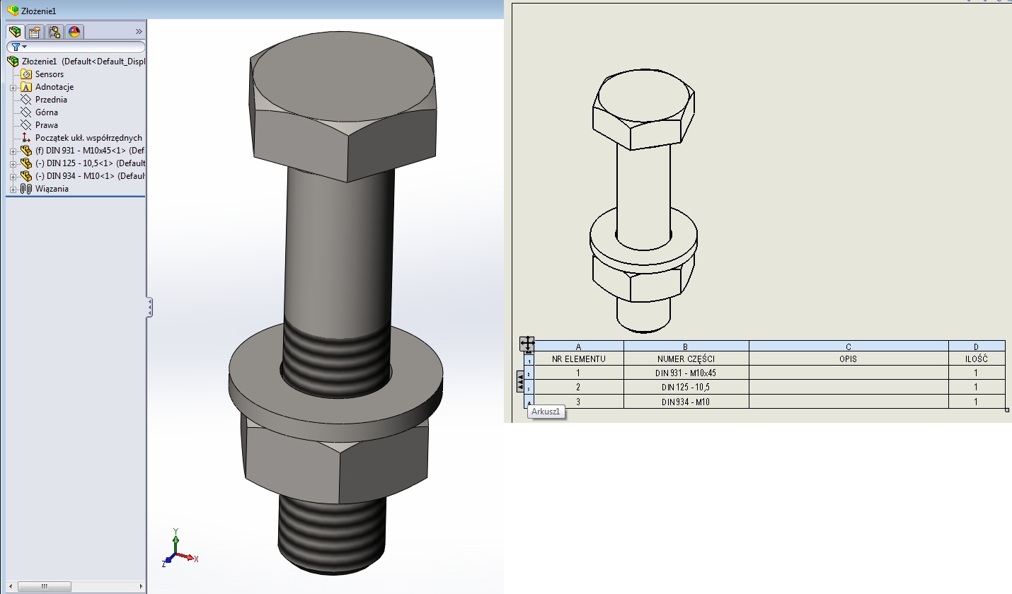

podczas budowania złożenia dodaje elementy - teraz zależne od kolejności dodania to tak element jest wpisany w tabele.
Chciał bym żeby w tabeli materiałowej dany element był pod odpowiednią pozycją nie zależnie od dodania do złożenia.
Przykład:
Dodaje - Śruba, podkładka, nakrętka i tak mam w tabeli ale w innym złożeniu dodaje - podkładka, śruba, nakrętka a chce mieć kolejność jak w pierwszym przypadku.
W właściwościach części nie mogłem nic takiego znaleźć.
Z góry dziękuję za odpowiedź.
Pozdrawiam. :)

alcon
Posty: 52
Rejestracja: 17 sie 2012, 11:07
Lokalizacja: osw

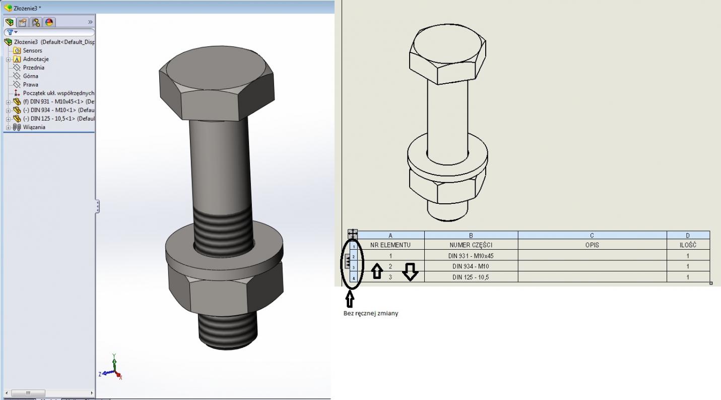

Post napisał: alcon » 03 kwie 2015, 08:09
Zerknij proszę na załącznik.
Nie chce używać ręcznego przestawiania. Chodzi o to czy jest możliwość zdefiniowania elementu tak żeby po dodaniu do złożenia miał ułożenie jak w
załączniku ver1 przy dodawaniu np jak w ver2.
Inaczej do złożenia(1) dodaje:
1.Śruba,
2.Podkładka,
3.Nakrętka.
W tabeli(1) mam:
1.Śruba,
2.Podkładka,
3.Nakrętka.
Inne złożenie(2) dodaje:
1.Śruba,
2.Nakrętka,
3.Podkładka.
W tabeli(2) mam:
1.Śruba,
2.Nakrętka,
3.Podkładka.
Mając złożenie(2) w tabeli chce mieć elementy ułożone jak w tabeli(1):
1.Śruba,
2.Podkładka,
3.Nakrętka.
Złożenie(1), tabela(1).
Złożenie(2), tabela(2).

Post napisał: blue_17 » 19 kwie 2015, 22:13
Nie wiem czy jest to rozwiązanie ale przy wstawianiu tabeli można zaznaczyć żeby wstawił części w tabeli w tej samej kolejności co były dodawane w złożeniu.
Ja to na samym końcu robiłem jak miałem wszystko gotowe, automatyczne odnośniki same się wtedy zmieniają.
