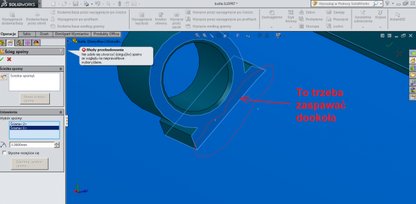

Cześć wszystkim.
Od dłuższego czasu szukam rozwiązania mojego problemu. Chodzi o "zespawanie" dwóch elementów np uchwytów do butli (na screenach wszystko widać), solid wywala błąd. Nigdzie nie mogę znaleźć na to sposobu, czy moglibyście podsunąć jakiś pomysł?

Może obiekty są połączone, albo odległość jest zbyt duża w stosunku do wielkości spoiny...nic nie widać na tak małym obrazku.

Obiekty są połączone. Czyli między nimi należy zrobić jakąś odległość?

Nie musi być przerwy, ale obiekty muszą być rozłączne. podczas operacji dodania należy odznaczyć scalanie wyników.

Ooo działa, taka mała opcja a tyle bałaganu mi wprowadziła, dziękuje bildder. Teraz sporo do poprawiania będę miał ;/
