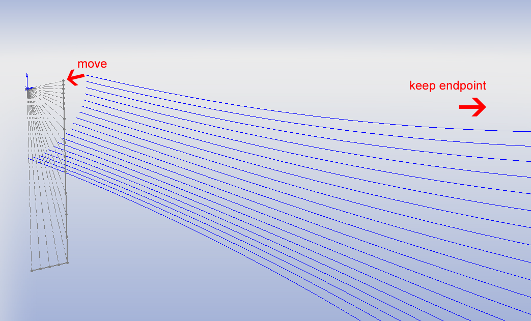

Chciałbym przenieść punkty pocztątkowe szkicu 3D a końcowe zostawić bez zmian. Czy jest taka możliwość? Jeśli zablokuje punkt końcowy to początkowego nie będę mógł swobodnie przenieść jak na rysunku (szkic przedefiniowany).

Krzywa przez punkty odniesienia -> szkic 3D (rzutowanie elementow) -> usunięcie istniejących relacji -> dalej nie wiem
Chcę punkt końcowy szkicu 3D przesunąć w przestrzeni proporcjonalnie a drugi pozostawić nieruchomy (patrz obrazek załączony wcześniej).
Alternatywnie można wyciągnąc powierzchnię po profilach i deformować.

Trudno zgadywać co tam masz ale ja bym zaimportował chmurę punktów tak jak tutaj jest napisane
https://www.cnc.info.pl/topics43/solid- ... vt4206.htm
a później poprzesuwał w szkicu punkty jak Ci pasuje
