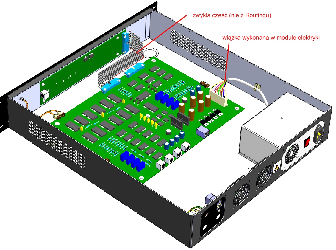

Poćwiczyłem troszke prowadzenie przewodów i mam pytanie: czy jedyną metodą modelowania przewodów jest tworzenie szkicu 3D i nastepnie wykorzystanie go do prowadzenia trasy? Czy tez jest moze jakas inna metoda?
Pozdrawiam.
bildder
Posty: 1142
Lokalizacja: W-wa
Post napisał: bildder » 21 lut 2010, 21:21
Jest kilka metod. Wszystkie jednak finalnie sprowadzaja sie do wyciagniecia przewodu (szkicu po sciezce) w 3D.
Mozna w elektryce zdefiniowac tzw listy odcinkow, gdzie w pliku xml zapisane sa informacje jakie zlaczki sa ze soba powlaczone jakim rodzajem przewodu, moze byc tez okreslona (wymuszona) dlugosc - w zlozeniu rozmieszcza sie komponenty i "uklada" przewody.

Mam jeszcze jedno pytanie, chodzi mi o to , w jaki sposób moge zamodelować wiązkę przewodów, np taśmę z osmioma przewodami które są rozsuniete o 1,27 mm?
Domyslnie zdaje sie ze jest w SW usatwiony jeden przewód ( nieZaleznie czy w opcjach trasy wybieram jeden kabel czy wiązkę)?
Pozdrawiam.
bildder
Posty: 1142
Lokalizacja: W-wa
Post napisał: bildder » 24 lut 2010, 21:46
Nie ma w standardzie tasm. Dlatego, jezeli nie musi byc wraz z wizualna reprezentacja powiazana informacja elektr. to mozna tego nie robic w routingu tylko jako np. zwykle wyciagniecie po sciezce.
Pewnie daloby rade wykonac jako profil dla kabla zamiast okregu to taka tasme, ale raczej bedzie to problematyczne podczas wyciagniecia, poza tym sa pewne wymogi dla utworzenia takiej "rury" jak szkic okregu nazwany filtrem szkicu, po ktorym program rozpoznaje (filtruje) chociazby uchwyty.
