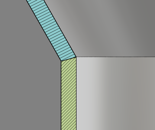

W załączniku przesyłam PDF z zaznaczonym na czerwono elementem do wpasowania w stożek oraz wykonania rozwinięcia aby wypalić tą rure na laserze CNC. O ile w programie solidworks udaje mi się wykonać stożek i rurę odpływową, to niestety nie potrafię wykonać dołączenia tych dwóch elementów do siebie, oczywiście stożek pozostaje nie naruszony a rura odpływowa zmienia swój kształt po dołączeniu.

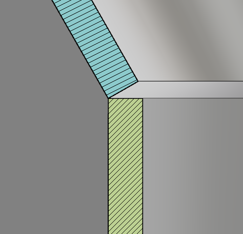

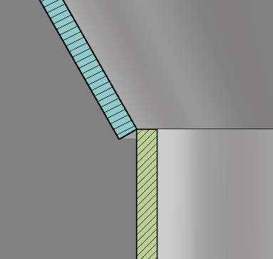

Możliwości połączenia dwóch komponentów (części) jest wiele.
Obrazek Obrazek Obrazek
Pierwsze dwa są bardziej odpowiednie dla połączenia elementów wykonanych z blachy podczas gdy trzeci dla elementów, których krawędzie można ściąć by idealnie pasowały do siebie.
