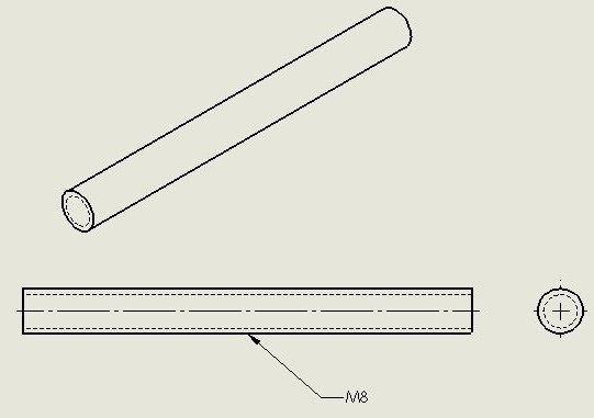

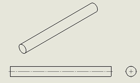

Mam Pytanie troszkę z innej beczki jak w solidzie zrobić śrubę z gwintem metrycznym aby po wrzuceniu jej do rysunku była narysowana zgodnie z normą. Tak jak to jest z otworami - jak się utworzy otwór z gwintem to później na rysunku na przekroju mamy linią grubą np M8 oraz cienką linię gwintu poprzecinaną kreskami od przekroju.
Mam nadzieję że nie zaciemniłem problemu dla przykładu pokazuję zrzut z ekranu z solida

gwint mozna dolozych w module drawing (rysunek) na powierzchni walcowej lub stozkowej.
np. modelujemy walec, potem wchodzimy w rys. robimy rzuty jakie nam pasuje, podtem zaznaczmy srednice zewnetrzna owego walca (okrag) idziemy do insert/annotations/cosmetic thread. po lewej pojawi sie okienko w ktorym opisujemy gwint i gotowe. na rysunku jak rowniez na modelu pojawia sie przerywane linie i dodatkowa ikonka (cosmetic thread) w drzewku.
