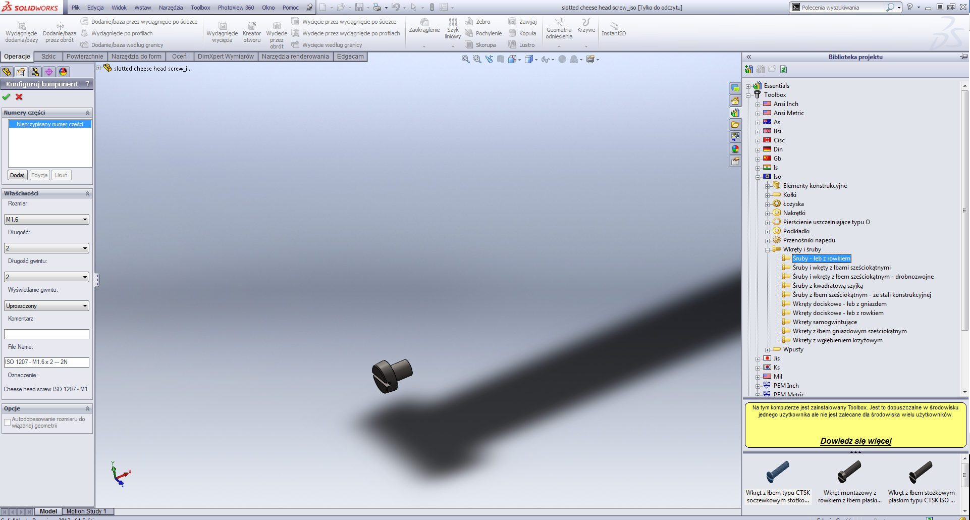

Post napisał: Altech » 14 cze 2013, 12:02
te 2 ikony służą do wgrywania i tworzenia nowych bibliotek.
aby skorzystać z istniejących już, musisz tak jak na załączonym przeze mnie zrzucie, rozwinąć interesujący cię zbiór norm (iso, din, itp...), wybrać jaki rodzaj elementów cię interesuję (np. "śruby - łeb z rowkiem), w oknie poniżej dokonujesz wyboru rodzaju śruby i po kliknieciu na nim prawym klawiszem myszy wybieramy opcję "Utwórz część...". Po lewej stronie pojawi się pasek konfiguracji.
Mam nadzieję, że w miarę czytelnie to opisałem.
Pozdrawiam ;)

Post napisał: Jerzyczeka » 14 cze 2013, 22:41
Wszystko jest jak najbardziej jasne, tylko że w moim oknie w toolboxie nie ma norm ISO ani DIN. Są ANSI, AS, ale brak ISO i DIN. Pytanie brzmi: Jak je doinstalować. Podejrzewam, że podczas instalacji cos niezaznaczyłem. Czy da się je teraz dodać?

Post napisał: bildder » 16 cze 2013, 08:48
Toolbox instaluje się jako dodatek, i albo jest albo go nie ma. Podczas instalacji nie wybiera się standardów.
Dlaczego nie są widoczne?
Albo fizycznie brakuje folderów z plikami (domyślna ścieżka: C:\SolidWorks Data 201x\) albo zostały wyłączone w ustawieniach Toolbox niewidoczne standardy. Włączenia/wyłączenia można dokonać w ustawieniach w drugiej zakładce - jak pamiętam.

Post napisał: Jerzyczeka » 17 cze 2013, 09:30
Otoz to
Foldery fizycznie sa na dysku. Zrobilem zrzut ekranu. Z tym, ze nie sa widoczne w Solidworksie.
