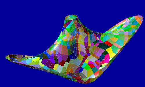

Nie ma znaczenia ilość punktów, po prostu dostajesz więcej powierzchni ale mniejszych, a komputer dłużej liczy.
Tym niemniej możesz po prostu zmniejszyć 2 kliknięciami liczbę punktów(zmienić rozdzielczość w menu)
także ty zawsze staraj się załatwiać najdokładniejszy skan, a później w samym programie można zmieniać dokładność:)))))))))))))
Krótko pisząc wszystko zależy od ciebie:)
Natomiast ten model liczył się z dodaniem z automatu krawędzi plus dodaniem różnych kolorów może w 4 sekundy :lol:

hmm
pobawiłem się jeszcze i trochę lepszą dokładność ustawiłem, maksymalną z tych punktów co podałeś, osobiście myślę, że za dużą, dłużej się liczyło.
Wygląd jak poniżej. Nie załączę na forum bo iges zajmuje w tedy 64 mb Teraz jest zestaw 2700 powierzchni z krawędziami, poprzednio było 600 powierzchni z krawędziami
Mastercam verisurf
masterrcam verisurf.JPG (24.39 KiB) Przejrzano 584 razy

Przyznam, ze Mastercam calkiem niezle to rozpoznal. Jedyne co moze draznic to nieregularne krawedzie powstalych scian. SolidWorks nie zrobi tego na pewno szybciej, i mysle, ze tez nie lepiej.
Powiem Ci, ze firmy placa grube tysiace za uzyskanie dokladnych powierzchni ze skanow, tak ze to nie jest prosta rzecz w mojej ocenie.
Scan to 3D jest w pakiecie premium zdaje sie od wersji 2007.

To nie ma znaczenia, jest to chmura punktow, a czy jest ona wynikiem skanowania, czy recznie wpisana, czy tez obliczona makrem w excelu to drugorzedna sprawa - caly czas sa to wspolrzedne x,y,z.
