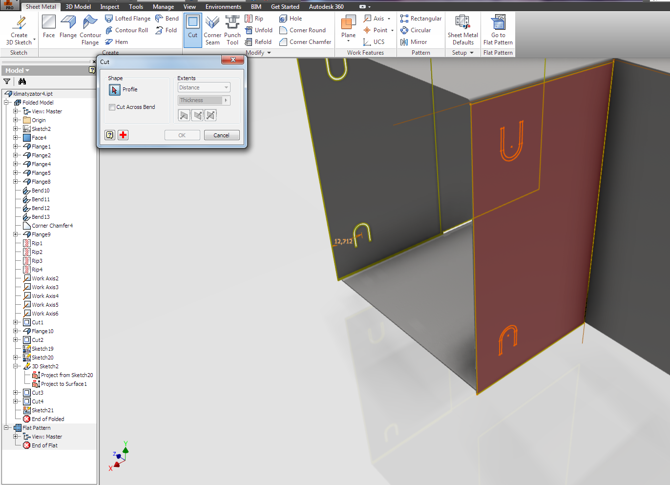

Z nich sobie łatwo na płaszczyźnie zrobiłem "Cut" i wyciąłem te obrysy w blasze.
Ponieważ chciałem mieć identyczne w innych miejscach blachy giętej to rzutowałem je sobie na następne płaszczyzny. Problem w tym, że powstały szkice 3D, na których nie można tak po prostu przeprowadzić operacji Cut. Po prostu w menu tej operacji nie da się zaznaczyć tych obrysów. Tak jak by nie należały do płaszczyzny. Co mogę zrobić by wyciąć w płaszczyźnie przygotowane przeze mnie kształty.
Załączam zrzut ekranu..
