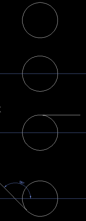

potrzebuje narysować styczną do koła. rysuje koło i chcę narysować prostą styczną do koła pod kątem do osi X 135 stopni o długości 100. W solidzie nie ma problemu a ten autocad mnie dobija. z góry dzięki .Posiadam autocad 2010.

Command: _circle 3P/2P/TTR/<Center point>: Diameter/<Radius> <50>:
Command: *Cancel*
Command:
Command:
Command: _line From point: _cen of
To point: _qua of
To point:
Command: *Cancel*
Command:
Command:
Command: _rotate
Select objects: 1 found
Select objects:
Base point: _cen of
<Rotation angle>/Reference: 135
Command:
Command:
Command: _ucs
Origin/ZAxis/3point/OBject/View/X/Y/Z/Prev/Restore/Save/Del/?/<World>: _ob
Select object to align UCS:
Command:
Command:
Command: _line From point: _endp of
To point: @0,100
To point:
Command: *Cancel*

Dzięki drugi sposób łatwiejszy. Pierwszego nie kumam. :grin:
