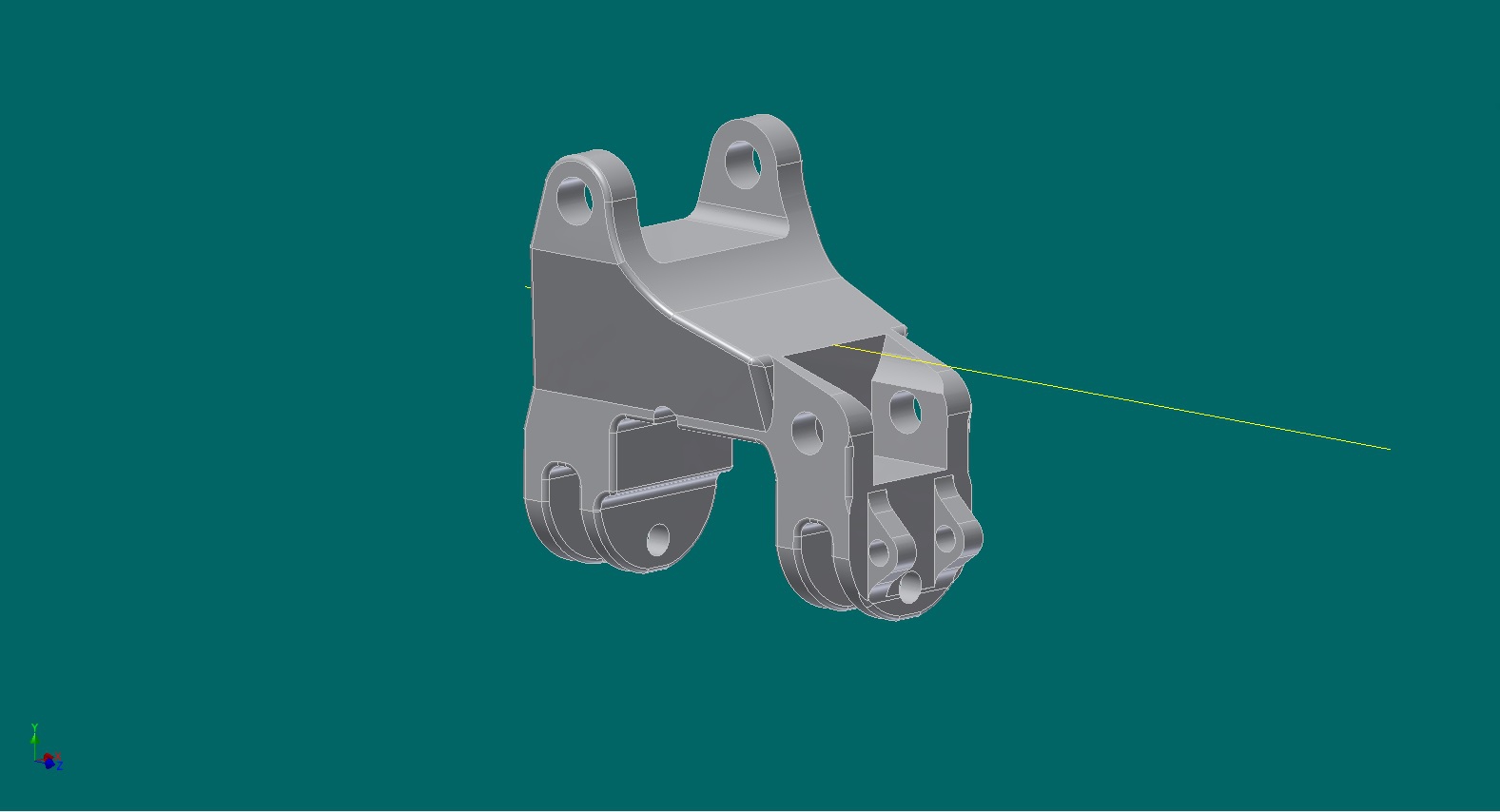

CinekX0
Posty: 228
Rejestracja: 18 paź 2014, 21:36
Post napisał: CinekX0 » 14 paź 2017, 21:12
Skoro prosicie to nie będę protestować! :mrgreen:
To mieści się w fi100 x 100mm o ile dobrze pamiętam.
140x60x15mm
Gdyby ktoś był zainteresowany to proszę o emaila:
[email protected]
Nie wiem jak pliki wstawić na forum więc podeślę. Fajnie jakbym miał CAM do tego to szybciej się nauczę :wink:

Posty: 17323
Post napisał: kamar » 15 paź 2017, 18:40
CinekX0 pisze:Skoro prosicie to nie będę protestować! :mrgreen:
Na detalu po lewej stronie klikasz " Share Public Link ", ptaszkujesz uprawnienia, wstawiasz link i każdy użytkownik Fusiona i wielu innych sobie otwiera.

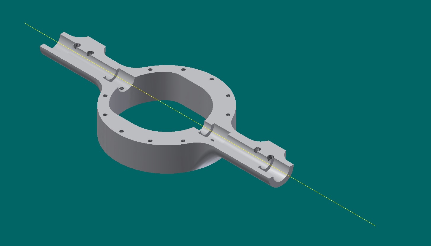

CinekX0
Posty: 228
#18
Post napisał: CinekX0 » 16 paź 2017, 11:17
kamar,
Faktycznie, dzięKi! Podaję linki poniżej do pobrania :wink:
http://a360.co/2kT8tZt
http://a360.co/2xIj7U4
EDIT:
Linki są już poprawione, można ściągać! :razz:
Ostatnio zmieniony 16 paź 2017, 14:43 przez CinekX0, łącznie zmieniany 1 raz.
Posty: 17323
#19
Post napisał: kamar » 16 paź 2017, 14:21
Chyba nie zaptaszkowałeś uprawnień i nie da się pobrać, można tylko obejrzeć .
Drugi dobrze.
Z 4 osiami bym się na to nie porywał, a jeśli już to dużo przekładek.
