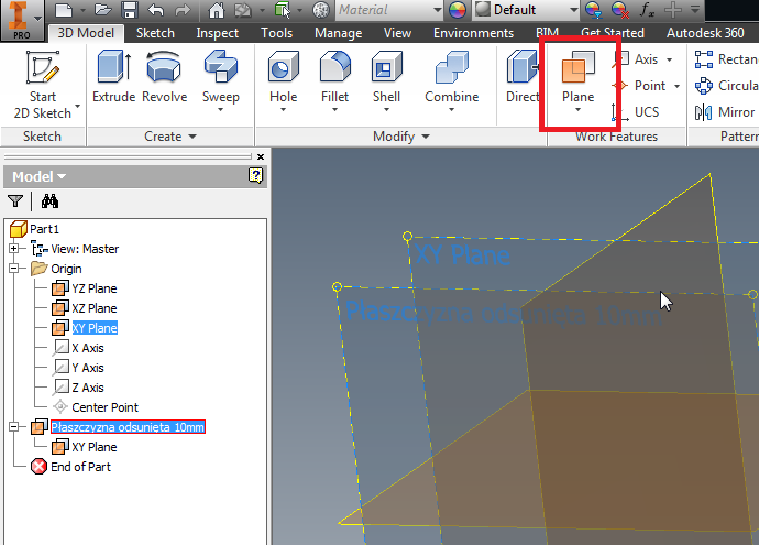

Chcąc uzyskać idealny gwint należałoby najpierw zawinąć zwój na walcu, a następnie utworzyć płaszczyznę prostopadłą w punkcie, znajdzie to kolega na górnym pasku.
Dopiero na tej płaszczyźnie narysuj zarys zęba.
Rozwiń tą listę w czerwonej ramce:
