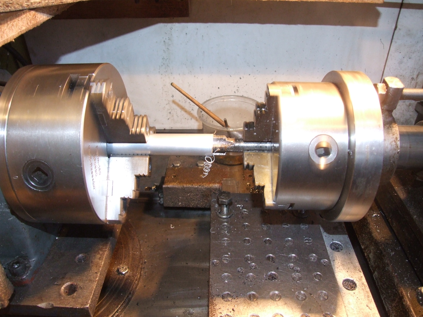

Akurat gwintuję od środka rurki aluminiowe fi 22 o ściance 1,5 mm gwintownikiem M20x1 wkręconym w uchwyt tokarski osadzony na pinoli konika.
Warto pamiętać, że rurkę zaciskamy w uchwycie po wypełnieniu jej odpowiednio dotoczonym bolcem, inaczej będzie się w uchwycie ślizgać, i spieprzy się jej powierzchnia.

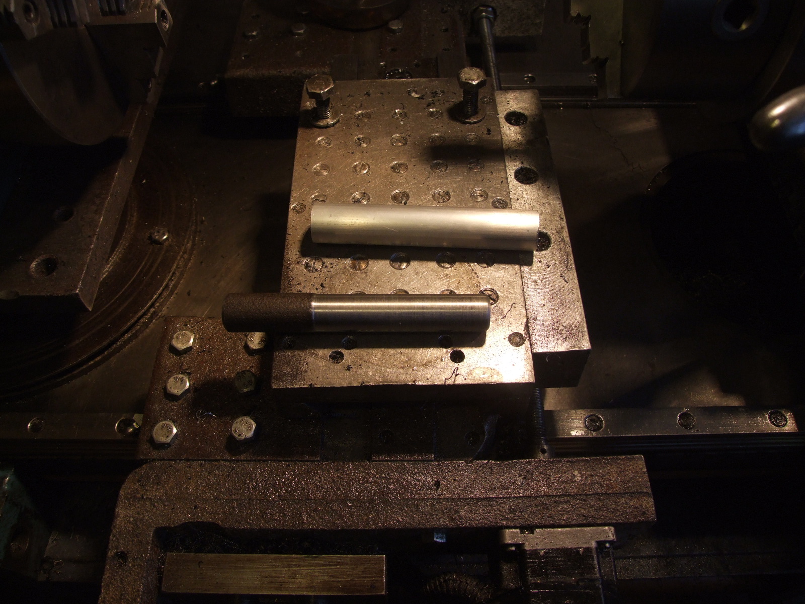

Na pierwszym zdjęciu widać na gwintowniku ślady poślizgu w uchwycie - celowo zaciskam nieco słabiej gwintownik, niż rurkę. W momencie zakleszczenia coś musi puścić, i lepiej, żeby puszczało tam, gdzie szkody nie narobi.
Niżej rurka, którą obróciło w uchwycie, bo za mocno dokręciłem gwintownik.

A nie warto, oprócz bolca aby się nie zjajcowała, zastosować zaciskanie szczęk nie bezpośrednio na obrabianym materiale, ale pośrednio przez założoną przeciętą odpowiedniej średnicy rurkę stalową, miedzianą czy z innego materiału?
Nie będzie śladów szczęk i chwyt pewniejszy.
Ja takie rurki, najczęściej miedziane, stosuję przy łapaniu w szczęki śruby za gwint. Mogę mocniej zacisnąć bez obawy o zagniecenia.

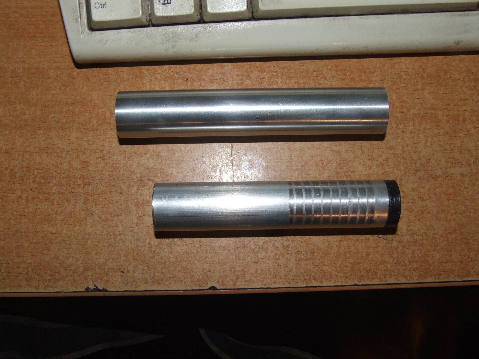

Oczywiście, że warto, ino te rurki i tak muszę polerować, ta wyżej na zdjęciu jest już gotowa. Na tej niższej widać po drugiej stronie ślady po zaciśniętych szczękach, ale są pomijalne. Znikają niemal natychmiast przy polerowaniu.
Jak robię kartusze z rury już poczernionej, albo zaciskam gotowy detal, często owijam po prostu kartką papieru. Też działa.
