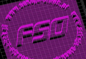

na poczatku chcialem pogratulowac darmowego programu - ulatwia zycie hobbista ktorzy robia sobie proste maszynki do zabawy, a nie do pracy
mam taki problem (wydaje mi sie ze jest to spowodowane wygenerowanym kodem)
jak widac co druga linia w literze jest przesunieta (myslalem ze to moze z powodu "grubosci freza" jednak zmiana tych opcji na 0 nic nie dala), raczej nie jest to wada maszyny bo obramowani-kwadrat ma rowna krawedz boczna

bitmapa mono, krawedzie proste bez tego "poszatpania"...Inf-el pisze:A jak wygląda źródło (wejściowy obrazek) ?
[niestety nie moge wrzucic na fotosika .bmp a przerabianie na .jpg jest bez sensu]
przy okazji zauwazylem ze nie dziala funkcja -X,+X lub +X. caly czas jest w opcji -X,+X niezaleznie od zaznaczenia

Efekt konwersji
Program z mojej strony generuje z tego obrazka wynik poprawny (moim zdaniem).
Ustawienia domyślne.
A odnośnie tych 4GB (minimum) do rzeźbienia w Blenderze to jestem załamany.
Myślałem, że mam wypasiony sprzęt.

wlasnie sobie z tym poradzilem, niestety cos z kodem jest nie tak, ja zrobilem tak:
wygenerowalem kod z osia Z dla X+x- i nadal sie rozjezdzal obrazek natomiast po wygenerowaniu na X+ jest wszystko dobrze, oczywiscie musze w edytorze tekstu zamienic Z0. i Z2. na M05 i Z-2. na M03 ale dziala. jeszcze raz chcialem zauwazyc ze tryb X+ bez X- nie dziala gdy generujemy kod bez osi Z
teraz jestem zbiegany ale wieczorem zobacze ten zalacznik
tutaj efekt po generowaniu dla osi Z w trybie X+ i "recznym" zamienieniu osi Z na M03 M05
przy okazji zmniejszylem rozdzielczosc na 0.1mm na linie 100x100pix ma 10x10mm
