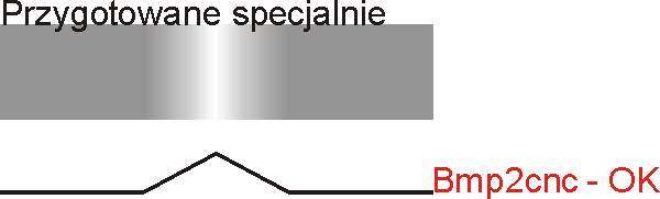

rchobby pisze: 7. Czy są przewidywane opcje innych kształtów freza, np. stożkowy, kulisty?
Program na razie wcale nie uwzględnia kształtu freza ani jego średnicy.
Będzie na pewno uwzględniał średnicę.
rchobby pisze: 4. Ustawienia - opcja analizy, drobna nieścisłość przy pierwszej opcji biały=0 a chyba powinno być biały=min.
Tak. to moje przeoczenie z pierwszej wersji programu gdzie 0 było na stałe.
rchobby pisze: 5. Ustawienia - opcja analizy, dodanie frezowań wypukłych tzn. biały=max czarny=min?
Na razie nie przewiduję. Można tak przygotować bitmapę aby wynik był wypukły.

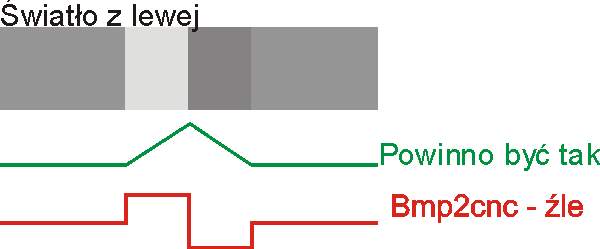

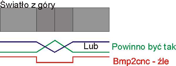

Docelowo chcę zrobić aby generował się wynik cnc uwzględniając kierunek padania światła na obiekt. W tej wersji mojego programiku i innych np. bmp2cnc bitmapę trzeba odpowiednio przygotować. Ja chcę żeby można było robić ze zdjęcia np. płaskorzeźby w odcieniach szarości.
Zastanowię się też nad innymi sugerowanymi poprawkami.
Dzięki za uwagi.
Tak generuje bmp2cnc i aktualna wersja mojego programu
efekty gdy światło pada z góry
efekty gdy swiatło pada z lewej

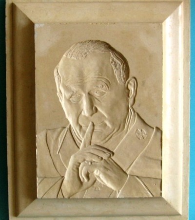

Post napisał: x » 06 sty 2007, 21:34
Inf-el pisze:Można tak przygotować bitmapę aby wynik był wypukły.
Tzn. zrobić inwersję kolorów w programie graficznym.
Inf-el pisze:Docelowo chcę zrobić aby generował się wynik cnc uwzględniając kierunek padania światła na obiekt. W tej wersji mojego programiku i innych np. bmp2cnc bitmapę trzeba odpowiednio przygotować. Ja chcę żeby można było robić ze zdjęcia np. płaskorzeźby w odcieniach szarości.
Bardzo ambitne przedsięwzięcie. Ale obiekt musi być bez cieni rzucanych, wyłącznie cienie własne. Do tego dochodzą odblaski światła, różnice jasności przy obiektach wielokolorowych, przypatynowania w zagłębieniach, odbarwienia.
Spróbuję załączyć zdjęcie płaskorzeźby która ma kilka takich felerów - może się przyda do eksperymentów.
