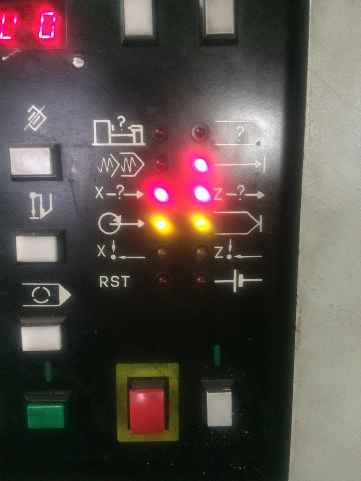

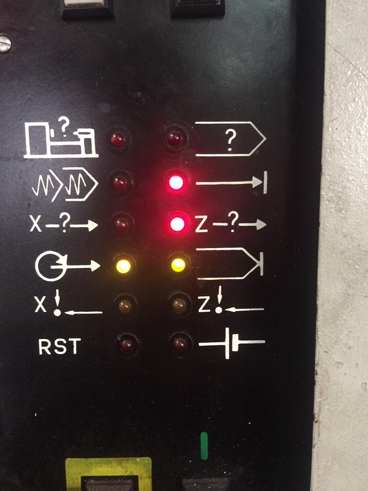

Dioda, która świeci po prawej u góry oznacza, że maszyna najechała na wyłącznik krańcowy w którejś osi lub jest wciśnięty grzyb. W tych maszynach mocno zużyte jest już okablowanie z racji słabej jakości prowadników i co za tym idzie kiepskiej ochrony przed wiórami. To właśnie w przewodach szukałbym problemu skoro piszesz, że dzieje się to podczas pracy. Schemat elektryczny do ręki i musisz poszukać obwodu awaryjnego, potem po numerach przewodów musisz poszukać które to przewody i zlokalizować je na maszynie.
Do tego sprawdź czy nie jest zalana puszka łączeniowa nad wyłącznikiem osi Z.
Pozdrawiam.

NUMS-ami zajmuję się od 41 lat. Wygląda mi to na wcześniejsze zaniedbanie konserwacji i przeglądów.
"Moje" NUMS-y chodzą "jak burza". Ile lat ma ten NUMS ? Czy wentylacja jest sprawna?
Taki przypadek jak na pokazanej przez Autora fotce ma miejsce, np. gdy w trakcie wykonywania programu nastąpi
wjazd na którąś krańcówkę awaryjną ...
Po jakim czasie "pracy bez zarzutu" pojawia się ten błąd?

Puszka nie była zalana, sprawdzę okablowanie. Błąd pojawia się różnie... potrafi pracować na programie przez godzinę a niekiedy wysypuje się po paru minutach.

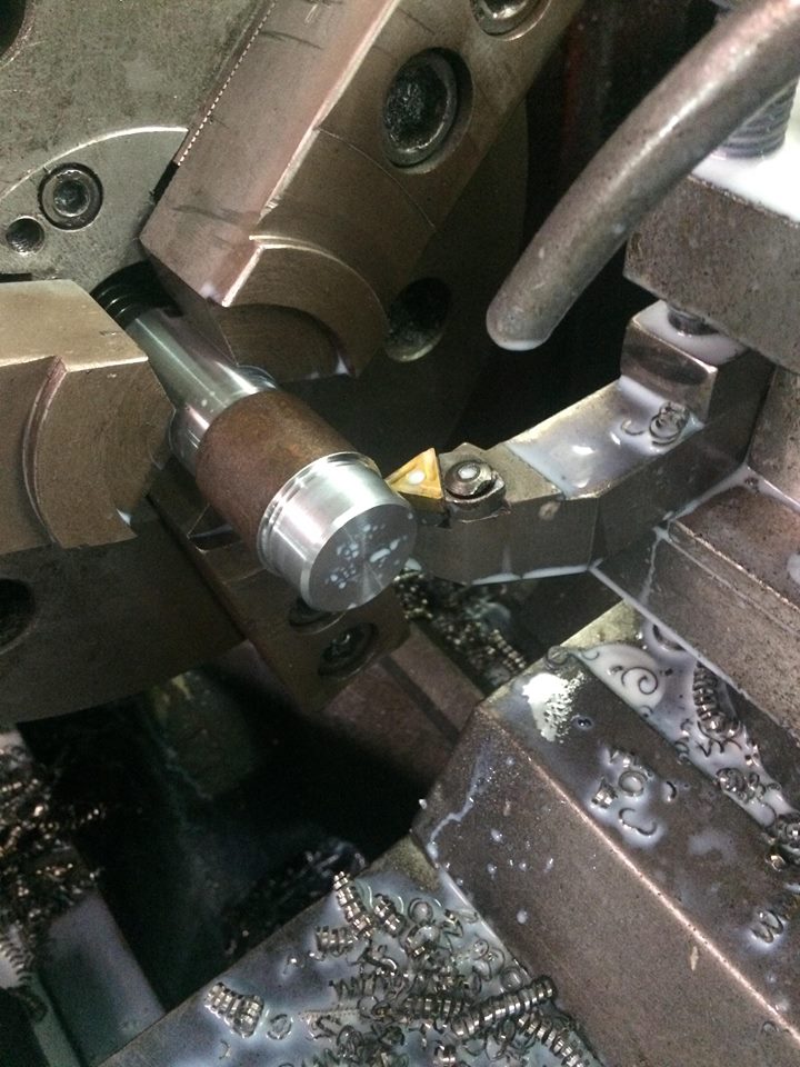

Ten błąd pojawia się przy wybieraniu narzędzia... u mnie zdarza się, że aby wskoczyło odpowiednie, imak musi obrócić się kilka razy. Czy to może być jakiś czujnik ?

Jakie masz głowice narzędziowe? Wrzuć zdjęcie. Czy przy pojawieniu się tego błędu wybija jakiś bezpiecznik w szafie?
Jeżeli taki błąd pojawia się przy obrocie to przyczyną tego może być jakieś zwarcie na przewodach w głowicy (mowa o głowicach hydraulicznych - one mają po swoich zewnętrznych stronach puszki z mikrowyłacznikami, jeśli maszyna nie była dobrze konserwowana to lubiały wewnątrz nich gnić przewody od nich.
Masz jedną czy dwie głowice? Jeśli są dwie to czy wyrzuca przy obrocie obu czy tylko jednej z nich?
Pozdrawiam.

Głowica obraca się wkoło, gdy nie znajduje pozycji T1 - T4, wskutek zalewania, przeciekania chłodziwa na palce kodujące
jej pozycje, które korodują; bądź wskutek zbyt płytkiego wyregulowania "mikrusków"...
Przez mikruski płyną prądy niewielkie, ograniczone rezystorami, prądy rzędu 20mA, one nie wywołają zwarcia w obwodach +24Vdc - tylko zwarcie zasilania +24Vdc może to uczynić.
Zalanie chłodziwem puszki z "mikruskami" owocuje elektrolizą części metalowych, przewodów doprowadzających do nich...

Mam 2 głowice. Po wybraniu narzędzia przy podjeździe lub w czasie skrawania dochodzi do zatrzymania lub skoku osi i pojawienia się tego błędu. Nie wiem gdzie szukać zdaje się na wasze podpowiedzi.
