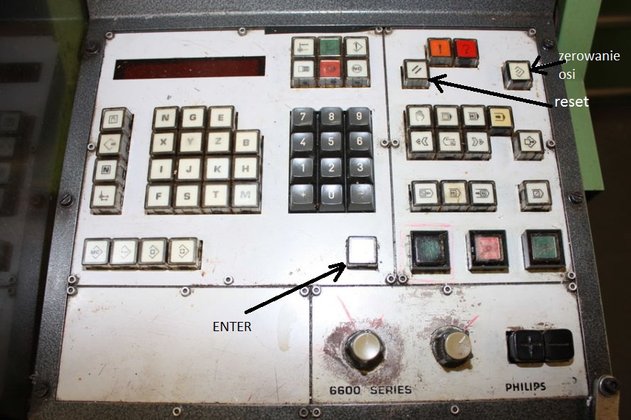

Witam Wszystkich
Czy ktoś z forumowiczów pracował na maszynie MAHO ze sterowaniem Philips 6600? Otóż posiadam taką i nie mam opisu pulpitu sterowania. W załączniku zdjęcie. Kilka klawiszy się domyślam ale nie potrafię np. zapisać programu, utworzyć nowego. Ogólnie maszyna jest w bardzo ładnym stanie mechanicznym i na dodatek to stare sterowanie działa. Dlatego żal się pozbywać chociaż zdaje sobie sprawę, że jest wiekowe. Ma jednak kilka ciekawych funkcji.
Jeżeli w piszę z klawiatury na przykład numer bloku (N01) i interpolacje (G02 lub03), posuw itd. Następnie ENTER i START CYKLU to maszyna śmiga i wykona cały blok. Ale nie wiem jak zapisać cały program w pamięci. Bo za chwilę jak wpisze następny to tamten blok już znika. To moje początki z CNC więc proszę o wyrozumiałość. Niestety nie mam DTR, a przydałaby się. Czy ktoś mógłby "rozszyfrować" znaczenie choćby jeszcze kilku klawiszy z pulpitu? Pozdrawiam.

Post napisał: reggi86 » 08 sty 2016, 09:09
Porównaj sobie panel do philips 432
Najprawdopodobniej wprowadzasz komendy w funkcji "teach in" a powinienes w " prog mem"

Post napisał: waroa » 12 sty 2016, 09:43
Dziękuję reggi86. Twoja krótka ale bardzo cenna wypowiedź naprowadziła mnie na właściwe tory. Trzeba najpierw wejść w tryb "Prog mem". Faktycznie sterowanie jest bardzo podobne do Philips 432. Klawisz "Store" czyli zapis ma taki sam symbol, znajduje się pod klawiszem zerowania osi (gdyby ktoś się zetknął kiedyś z 6600). Poszedł punkcik. Pozdrawiam
