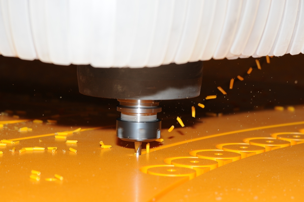

Ciekawe zdjęcie z tym rządkiem lecących wiórów. Myślałem, że film będzie w zwolnieniu zrobiony szybką kamerą, a tu jak zwykle prędkość rzeczywista.
Fartuszek uniesiony na potrzeby filmu?
Co to za podkładka pod materiałem?

Kosz odciągowy uniesiony żeby coś było widać. Wszystko w czasie rzeczywistym.
Pod materiałem MDF 3mm stół próżniowy z pompą 250m3/h
Fotki robione z fleszem więc wszystko fajnie zastyga, ale efekt jest przedni. Szczególnie przy prędkości 0.3m/s!
W tej obróbce bardzo ważną role odgrywa frez. Jest to specjalny frez do tworzyw z polerowanym rowkiem wiórowym.

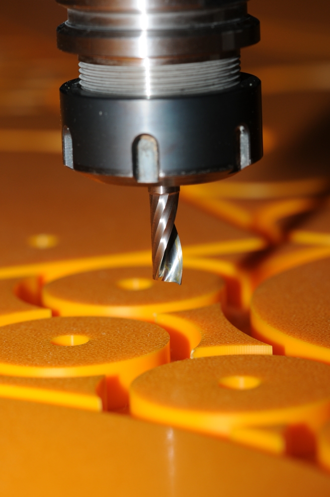

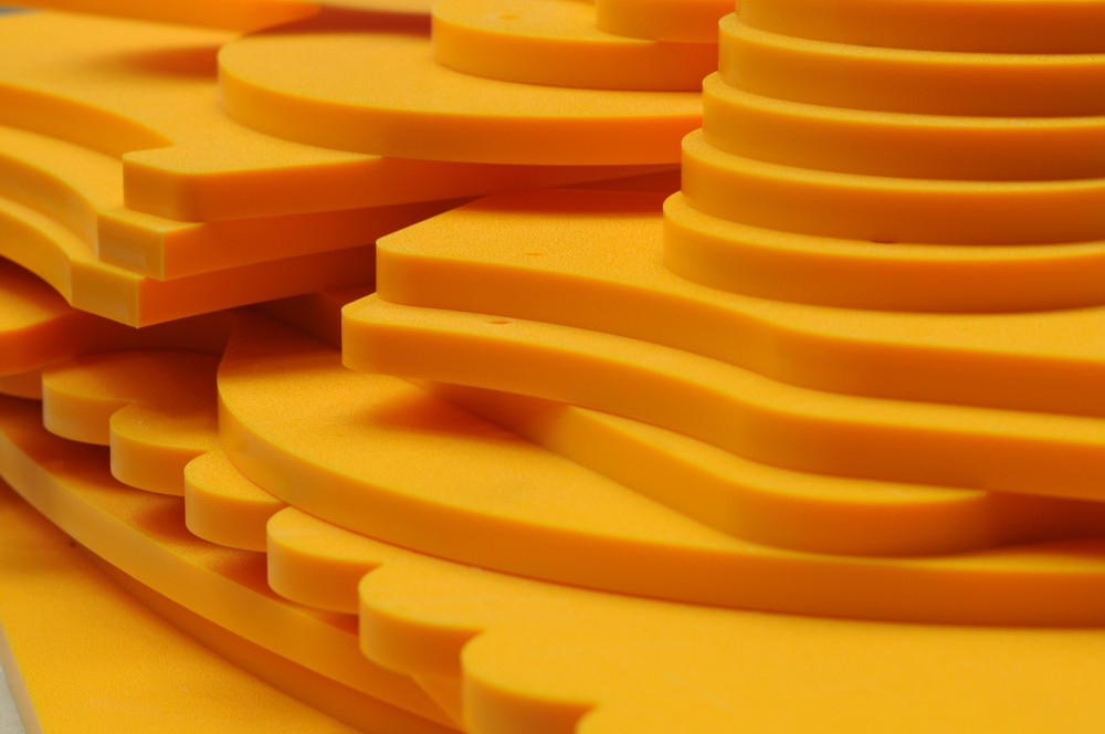

Nie tylko frez dopasowany (to on nadaje wiórom kierunek wyrzutu z wyciętego rowka) ale i widowiskowy materiał co w połączeniu z precyzyjną maszyną dają duża powtarzalność kształtów wiórów. Na filmie przy cięciu boków zjeżdżalni nawet widać jak wióry tworzą skręcającą się wstęgę (0:16). Rewelacja!
Z tymi małymi krążkami żółtego materiału cięcie oczywiście jest zrobione z pozostawieniem na dole cienkiej warstwy łączącej, bo niemożliwe aby takie drobiazgi, jak te elementy między krążkami, stół dał radę przytrzymać. Na zrzucie ekranu to widać (1:59).
Podczas pracy zmieniane było też narzędzie? Wydaje mi się, że falbanka widoczna na drugim zdjęciu była robiona frezem o mniejszej średnicy.

Do końca oczywiście docięte są tylko większe detale, małe kółka nie utrzymały by się na stole próżniowym, mają za małą powierzchnię.
Wymiana frezów była konieczna ponieważ niektóre otwory były mniejsze niż 8mm i należało użyć freza fi 6, natomiast do tak efektownej obróbki użyty został frez fi 8. Próby na frezie fi 10 pozwoliły na osiągnięcie prędkości 0.4m/s przy polietylenie 20mm! -niestety tego nie zfilmowałem, ale przy najbliższej okazji nie omieszkam.
Z tego najciekawsze jest to, że wrzeciono 12kW było obciążone już na 70%.
