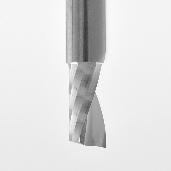

W tej obróbce bardzo ważną role odgrywa frez. Jest to specjalny frez do tworzyw z polerowanym rowkiem wiórowym.

Wymiana frezów była konieczna ponieważ niektóre otwory były mniejsze niż 8mm i należało użyć freza fi 6, natomiast do tak efektownej obróbki użyty został frez fi 8. Próby na frezie fi 10 pozwoliły na osiągnięcie prędkości 0.4m/s przy polietylenie 20mm! -niestety tego nie zfilmowałem, ale przy najbliższej okazji nie omieszkam.
Z tego najciekawsze jest to, że wrzeciono 12kW było obciążone już na 70%.

Dziś dzięki pomocy firmy Rad-Met - (klientami tej firmy są na przykład producenci śrub trapezowych) która udostępniła mi spory zbiór katalogów z frezami (zawierające narzędzia wykonujące za jednym zamachem wiele czynności jak np. fazowanie krawędzi przy gwintowaniu), wpadłem na pomysł, że można nie tylko ciąć ale i fazować krawędzie! Sposoby są dwa:
1. szybszy - odpowiednie narzędzie, które wytnie i zrobi fazowanie krawędzi za jednym przejściem,
2. wolniejszy - dwa przejścia: fazowanie potem cięcie lub odwrotnie.
Maszyna może zmieniać narzędzia więc teoretycznie dostępna jest opcja 1 i 2.

Zasugerowałem się tym, że w sklepie nie zauważyłem freza, który jednocześnie mógłby ciąć jak i fazować krawędź - coś podobnego jak wiertło do konfirmantów.

Ale tu: http://kimla.pl/sklep/product.php?id_product=250 jest taki frez do fazowania lub np. do nacinania Dibondu.

Witam, o ile dobrze zrozumialem to koledze pitsa idzie o taki frez ktory przecina material
calkowicie i jednoczesnie fazuje jego krawedz. Taki frez bedzie dzialal ale trzeba by bylo
pracowac nim nieco wolniej, bylby o wiele drozszy (trudne szlifowanie) i mialby ograniczone
zastosowanie bo nadawalby sie tylko do okreslonej grubosci materialu i okreslonej
szerokosci fazowania.
Kiedys widzialem produkcje detali ze sklejki o grubosci 10 mm i robiono to frezem ktorego
czesc robocza wygladala jak stara, drewniana szpulka do nici to znaczy srodkowa czesc
cylindryczna a gorna i dolna -stozkowe. Detale byly wycinane tym frezem i jednoczesnie
fazowane nim z obu stron. Material lezal na stole prozniowym z MDFu i dolna czesc freza
zrobila sobie kanalek w stole ale wszystko dzialalo swietnie
Ten frez do dibondu moze sluzyc do robienia rowka w ksztalcie litery
V z plaskim dnem albo do fazowania krawedzi.
